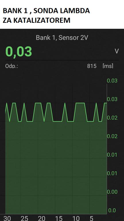

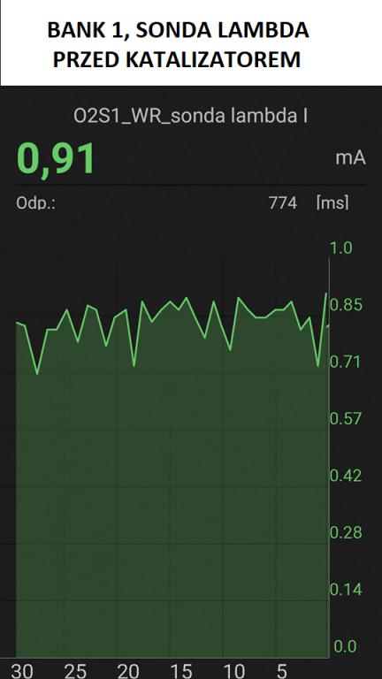

W aplikacji "tourqe" test katalizatora nie potrafi się zakończyć i praktycznie zawsze widnieje jako "nie zakończony" - raz widziałem zakończony.
W testach samochodu wyskoczyło "napięcie progowe czujnika tlenu" - niestety nie podaje dokładnego czujnika, nawet nie wiadomo czy przed czy za katalizatorem.
Zarejestrowałem dwa wykresy na biegu jałowym Sondy bank 1 przed katem i sondy bank 1 za katem.
Nie zrobiłem screenshotów bank'u 2, ponieważ nie mogłem znaleźć wykresu z czujnika za katem (bank2). (Sonda bank2 przed katem podobnie do bank1)
Załącznik 263486
Załącznik 263487
Niestety nie mogę dodać wykresów z jazdy, ponieważ na tej aplikacji nie da się podejrzeć dwówch czujników na raz, a tourqe nie widzi Sond szerokopasmowych.
Zwracam się z zapytaniem czy wyniki tych sond labda z biegu jałowego są poprawne, sam sie na tym nie znam, a do tego szerokopasmówki są odczytywane w mA, a zwykłe sondy w V.
