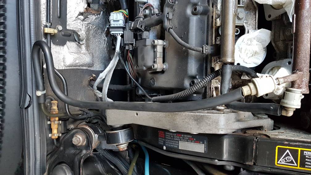

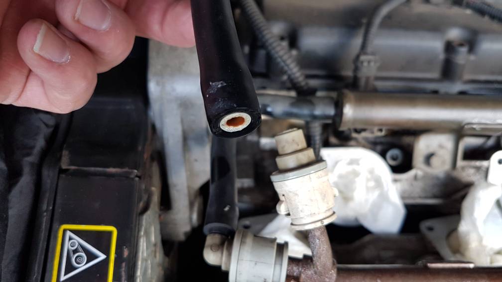

Witam. Poszukuje dlugiego przewodu paliwowego do 2.5 v6. Jeżeli ktoś by coś wiedział prosił bym o pomoc. Bardzo Pilne jestem uziemiony z własnej winy gdyż w stary sam złamałem końcówkę
Załącznik 264167Załącznik 264168

Przewód z tego co widać jest gumowy więc skrusz pozostałość po szybkozłączce i kup nową pod średnicę króćca i przewodu. Koszt to jakieś 10 - 30zł w zależności od producenta. W IC na wlocie od OC powinni takie mieć na miejscu.

Szybkozłączka chyba 8mm z jednej i z drugiej ale mogę się mylić. Awaryjnie możesz trochę pokombinować i nasunąć przewód na króciec i zabezpieczyć opaską.
To jest przewód plastikowy z gumową osłoną, dla własnego dobra kup lepiej metr markowego gumowego przewodu paliwowego i zastąp cały ten odcinek nowym na obejmach. Jest wątek w dziale Alfa 166, ten przewód pęka pod spodem i jest przyczyną pożarów w v6. Tak samo ten mały przewodzik między listwami ;)
