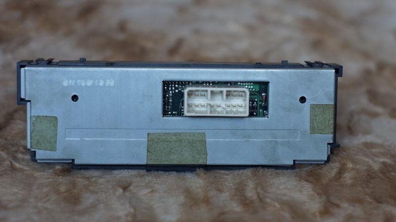

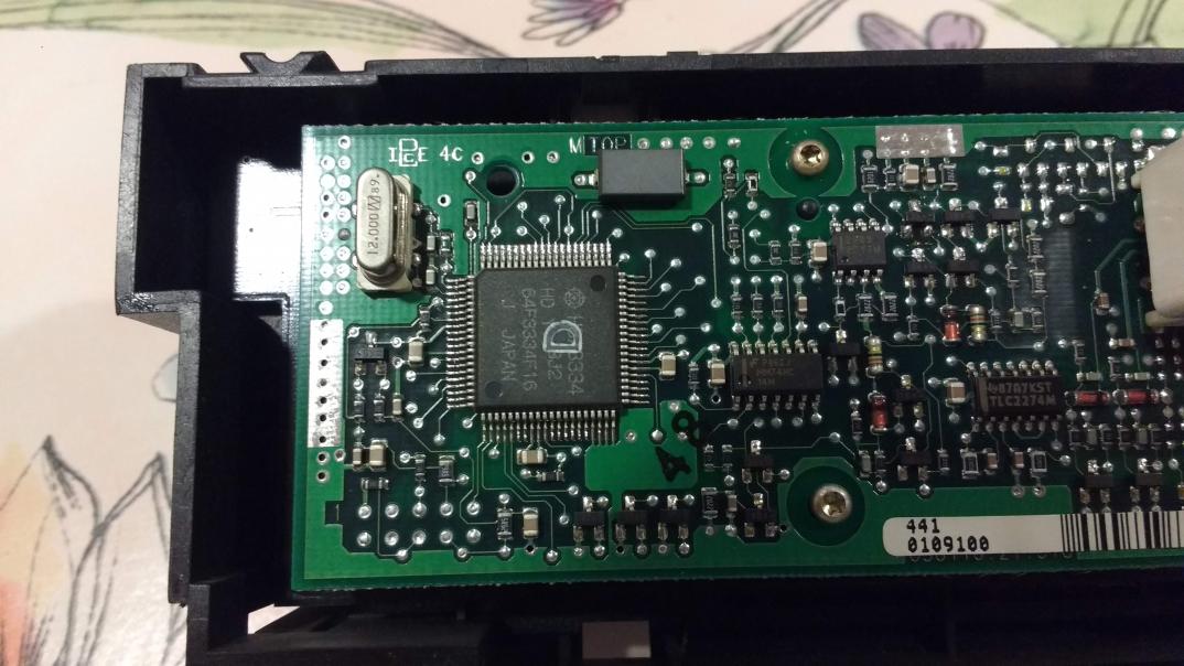

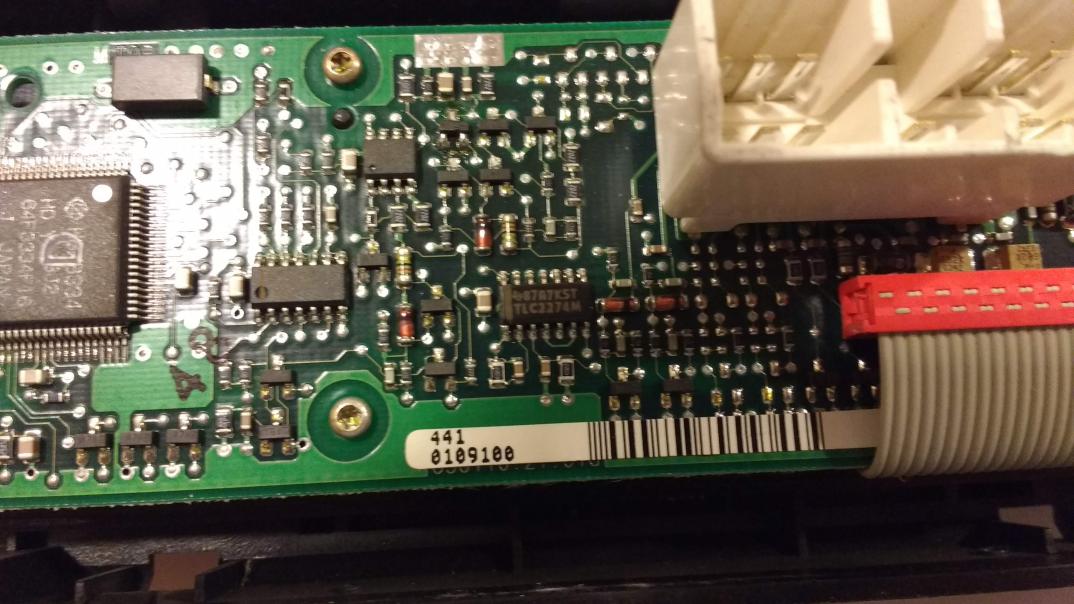

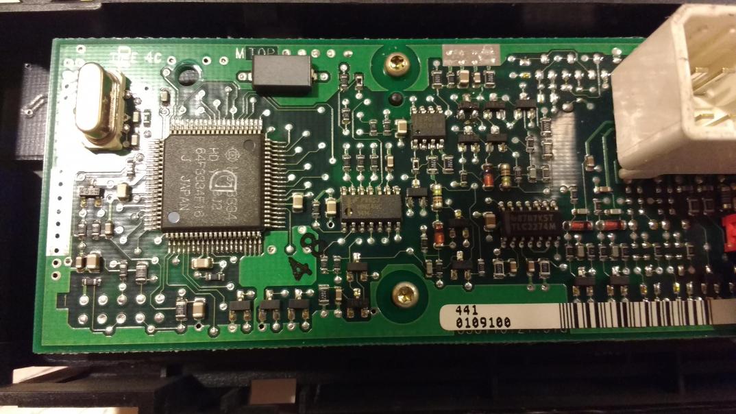

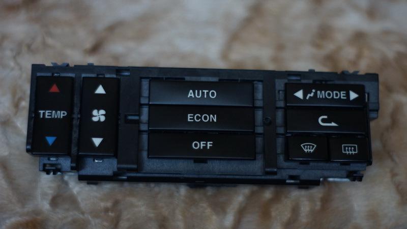

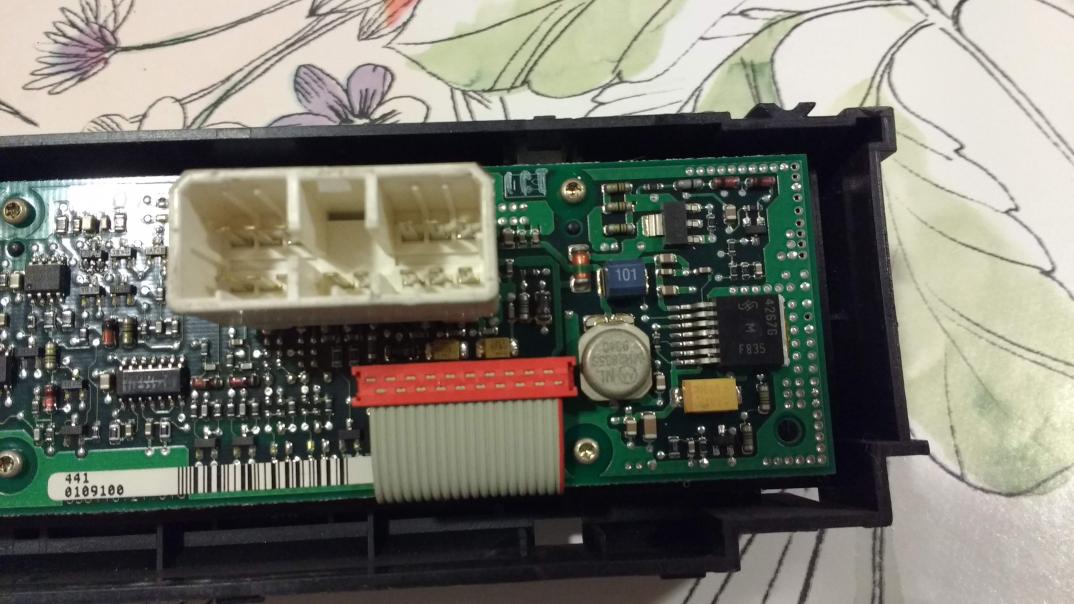

Witam. Czy ktoś z Was posiada zdjęcia płytki z panelu sterującego klimatyzacją alfa 166 lata dziewięćdziesiąte taki jak na zamieszczonym zdjęciu ew czy ktoś wie jaki procesor został w nim zastosowany.

Wielkie dzięki koledze Marek230482 za zamieszczenie zdjęć. Na jakimś ruskim forum "Sasza" napisał że w sterowniku klimy do alfy 166 jest procesor HD64F3334F. Kupiłem sterownik klimy, taką czarną skrzynkę ale okazało się że jest inny procesor więc pozostał do sprawdzenia panel sterowniczy gdzie potwierdziło się występowanie HD64F3334F który potrzebny mi jest do naprawy spawarki TIG CEBORA w której to najprawdopodobniej HF przeskoczył do wejścia zwiększającego prąd za pomocą przycisku przy palniku i uwaliło port procesora. Tak go uwaliło że automatycznie prąd zwiększał się aż do max. Niestety kupno nowego HD64F3334F graniczy z cudem, jedynie gdzieś w chinach można go dostać ale jak to z chin nie wiadomo czy oryginał czy malowanka więc lepiej kupić powyższy panel i wylutować sprawny procesor. Teraz mogę na pewnika kupić panel bez niepotrzebnego wydawania kasy na kolejne zbędne moduły.
Pamiętaj że były dwa typy tych paneli w zależności od rocznika. Z zewnątrz wyglądały identycznie. Ale z tyłu różniły się złączem. Ten ze zdjęć to z początków produkcji z dużym białym złączem i porządnymi wsuwkami. Potem było z wąskim czarnym złączem na malutkie piny.

Ja niestety nie mam jak zrobić zdjęcia nowszego panela. Ale nie będziesz miał problemu z dostaniem starego typu bo z tego co widzę prawie wszystkie na allegro są z białym dużym gniazdem. Czyli takie jak Ci potrzebne.
