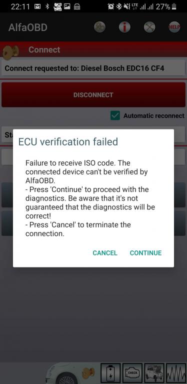

Otóż chciałbym sprawdzić korekty wtrysków za pomocą programu AlfaOBD.
Posiadam interfejs Bluetooth ELM327 (taki popularny, niebieski). Program Torque łączy się z alfą bez problemu.
Co powinienem wybrać aby sprawdzić korekty wtrysków?
159->Engine-> CF4/EOBD engine 1.9/2.4?
Może potrzebuję jakiejś przejściówki?
Załącznik 265140Załącznik 265141Załącznik 265142
Pierwsza pozycja u góry. I najlepiej żebyś miał pełna wersję programu bo z demo są problemyhttps://www.forum.alfaholicy.org/ima...2020/01/40.jpg

Mam pełną wersję, i tak też wybierałem co widać na pierwszym screenie.
To dziwnie, mi łączy bez problemu. Może coś z bt obd.

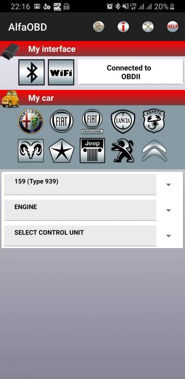

Alfę mam już jakieś ponad 8 lat, ale zamierzam jeszcze trochę pojeździć. FESa+ELM+Laptop przerabiałem (posiadam) i działa spoko, ale chciałem mieć możliwość doraźnego sprawdzenia samochodu, bez podłączania się bezpośrednio kablem.
115200 ale jak widać na ostatnim screenie z adapterem się łączy. Tylko później mam jakieś errory. Spróbuję z takim bitrate jak napisałeś.
Mam Huawei P9 i w tym przypadku tak, że aby połączyć się z (swoją drogą w mojej opinii słabym) AlfaOBD, muszę najpierw połączyć telefon z interfejsem (tak jak się to robi z głośnikiem zewnętrznym np.), a dopiero potem odpalam AlfaOBD.
Interfejs mam właśnie taki popularny niebieski - Vgate bodajże.
