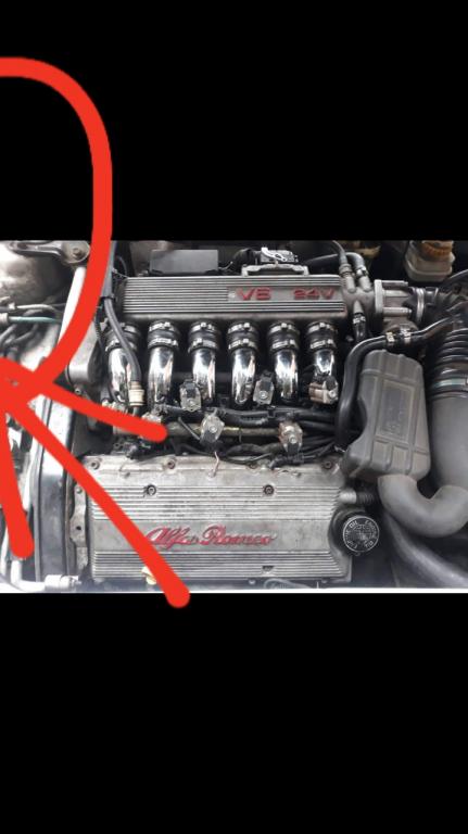

Witam,
mam pytanie, czy ktoś wie co tu się stała za rzeźba z tym górnym drążkiem mocowania silnika (strzałka na zdjęciu)
Załącznik 265339
i czy można to jakoś naprawić żeby wyglądało jak należy?
Pozdrawiam :D
Witam,
Załącznik 265339
Pozdrawiam :D
Wstaw choć jakieś normalne zdjęcie ... tu nic nie widać
Tak na szybko masz w 156 silnik z 166 - więc jest rzeżba z mocowaniem silnika , silnik w 156 padł dorwali z 166 ,na ale aby podmienić tą łapę z padniętego silnika 156 trzeba sciągnąć rozrząd więc decyzja o wstawieniu z łapą pod mocowanie z 166 i po akcji :)
DziÄ™ki za odpowiedź, masz racje silnik byÅ‚ wymieniany bo w starym obróciÅ‚a siÄ™ panewka í ½í¸‚ i prawdopodobnie w mojej 156 wylÄ…dowaÅ‚ silnik ze 166.
Teraz pytanie, żeby przywrócić to do stanu pierwotnego (z krótkim drążkiem mocowania ze 156) muszę kupić to mocowanie od 156, plus do wymiany trzeba rozpinać rozrząd?
Kup mocowanie z alfy 156 , z jakiegoś zajechanego padniętego silnika , to nie problem .
Problem to jest przełożyć tą łapę ,bo trzeba sciągnąć rozrząd ,inaczej się nie da . Sam ma silnik z 166 i przekładałem tą łapę z mojego silnika 2,5 .
