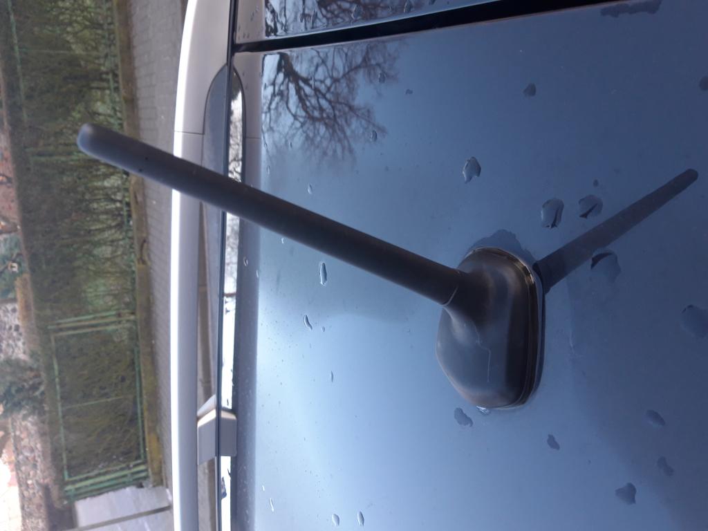

Jak bez rozbierania dowiedzieć się jaką mam antenę.
Numer lub serię, żeby kupić nową?
Z zewnątrz moja wygląda tak Załącznik 266649
Najlepiej po nr nadwozia w ASO sprawdzić
