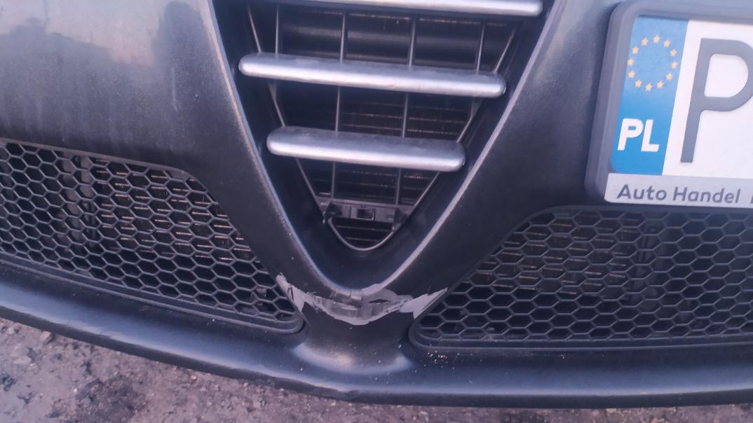

Odprysk lakieru Alfa 147
Witam,
Odprysł mi lakier na przednim zderzaku Alfy 147. Na zdjęciu widać jak szeroki jest odprysk. Proszę o informację czy taka usterkę można samemu naprawić bez profesjonalnego sprzętu ? Jeśli tak to proszę o informację jakimi Załącznik 265524Załącznik 265524produktami.Załącznik 265524
Profesjonalnie i trwale - lakierowanie elementu.
Możesz to przymaskować - musisz mieć odtłuszczacz, bazę Twojego koloru (dobierzesz w mieszalni farb po kodzie), 2x pędzelek i lakier bezbarwny z utwardzaczem.
Warto przeszlifować naprawiane miejsce P800. Prysnąć podkładem do tworzyw (kupisz w puszce). Po wyschnięciu malujesz bazową farbą. Po przeschnięciu lakierem bezbarwnym.
Jakoś to będzie wyglądać (lepiej niż teraz) - z naciskiem na "jakoś" ;)
