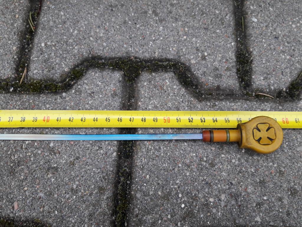

Witam, czy posiada ktoś ar 147 1.6 ts 105 km? Potrzebuje wiedzieć jak długi jest bagnet oleju (metalowa cześć), wydaje mi się że mój może być za krótki (530mm) i pokazuje olej poniżej min.

530 mm mierzone w jaki sposób? Poza tym skąd wiesz, że nie masz za mało oleju? Ile wlewasz podczas wymiany?
Jestem jej posiadaczem od niedawna i jeszcze nie miałem okazji wymieniać oleju, bagnet mierzony od zakończenia uchwytu do końca bagnetu. Chciałbym to wiedzieć, ponieważ bagnet wygląda jakby coś było przy nim robione. A co do za małej ilości oleju to nie powinna zapalić się jakaś kontrolka? Zanim zacznę coś kombinować to chciałbym wyeliminować najprostszy element.

Ja miałem analogiczny problem w swoim 1.6 TS. Jak po wymianie wlałem książkowe 4,4 l to na bagnecie nic się nie pokazywało. Okazało się że rurka bagnetu na końcu była zakrzywiona przez jakiś pseudo specjalistów przy wcześniejszej naprawie silnika. Bagnet był dobrej długości ale wchodził pod złym kątem i wychodzi na to że poprzedni właściciel przelewał ponad stan max jakieś 1-1,5 l oleju, do tego użytkował silnika na krótkich trasach i skończyło się źle dla silnika a niestety ja się o tym przekonałem a nie poprzedni właściciel (zużycie tłoków, tulei cylindrycznych) tak że jak po wymianie oleju i wlanie 4,4l będzie coś nie tak to nie zwlekaj z wymianą.
Sprawdzę to przy zmianie oleju, ale zanim to zrobię czy mógłbym prosić któregoś z posiadaczy tego modelu o zmierzenie metalowej części miarki? Dodam że moja miarka też jest lekko zakrzywiona i nie wchodzi luźno w rurkę prowadząca, ale to może być wina jej konstrukcji.
Akurat 1,6 stoi u lakiernika ale może jutro podjadę i zmierzę.
Mogę za jakieś dwie godziny Ci podać długość ale jeżeli chodzi o pomiar ilości oleju bagnetem w 1.6 TS to trzeba pamietać że patrzymy tylko na stronę bagnetu skierowaną do silnika bo na drugiej stronie pakazuje bzdury bo rurka w ,którą wchodzi bagnet jest na końcu w kształcie "s" i olej w trakcie wyciągania bagnetu wyciera się po tej stronie.
Proszę bardzo
Załącznik 265707
Dzięki, no to trzeba zlać olej.
