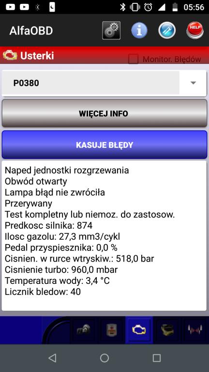

Po podłączeniu do kompa pokazało błąd
Załącznik 265817
sprawdzone wszystkie świece miernikiem - są ok. przekaźnik rozebrany, wyczyszczony i nic. przewody od świec - ok,bezpiecznik - ok, płytka przy aku sprawdzona i wyczyszczona, masa - ok.
Problem z odpalaniem występuje tylko po dłuższym postoju. Im zimniej tym gorzej odpala - wiadomo ;-) Na desce żaden błąd, czyt.kontrolka świec nie miga itp. Po wykasowaniu błąd powraca po ponownym trudniejszym rozruchu. Kontrolka świec zapala się ;-)

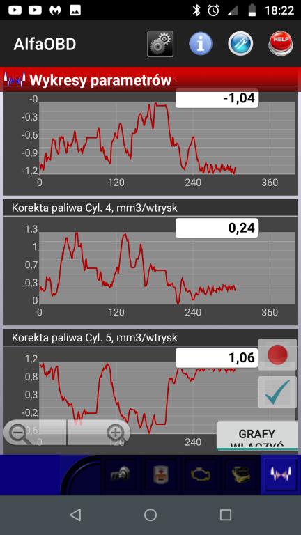

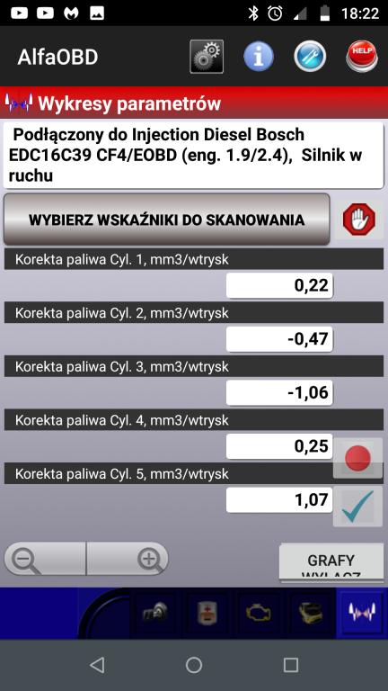

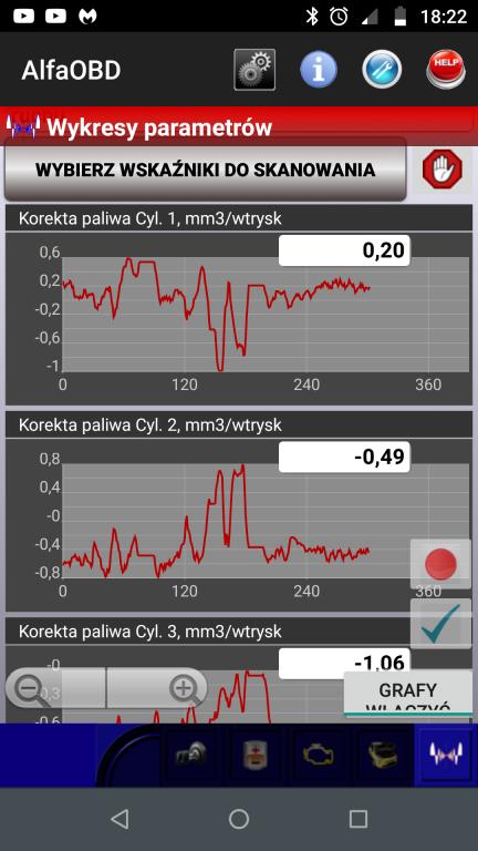

Sprawdzone korekty wtrysków i nie są (chyba) tragiczne
Załącznik 265818Załącznik 265819Załącznik 265820

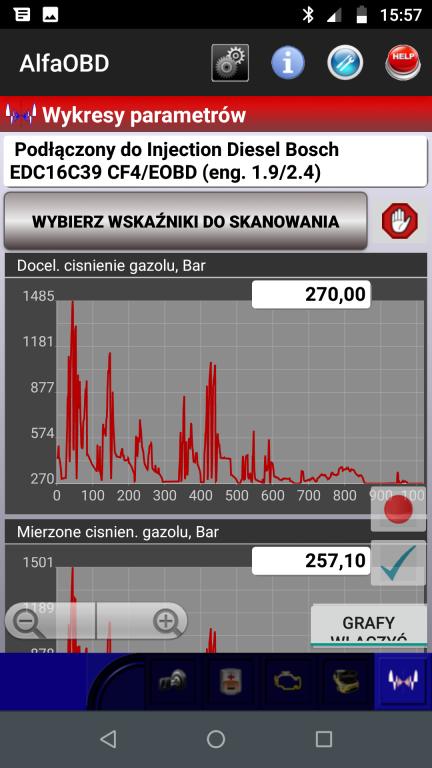

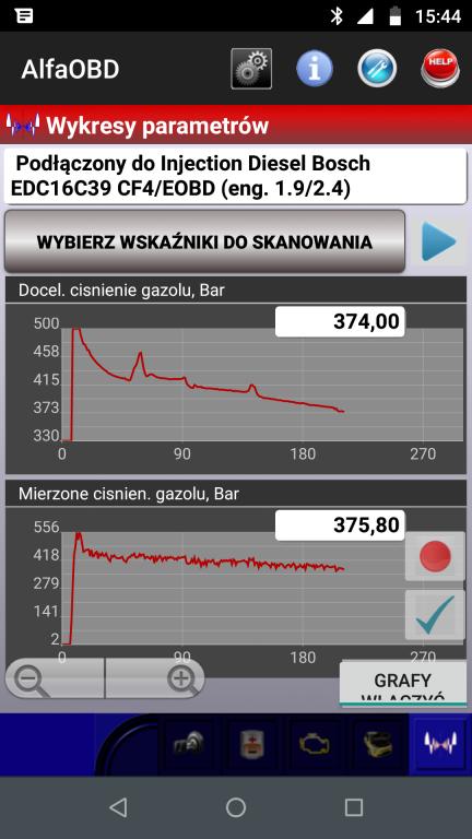

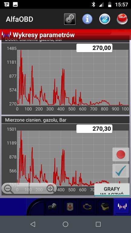

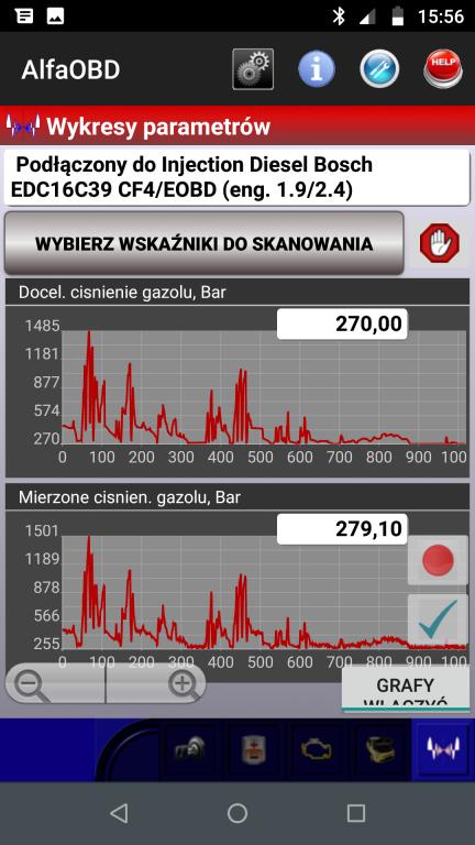

Sprawdzam ciśnienie gazolu a tam...
Załącznik 265821Załącznik 265822Załącznik 265823Załącznik 265824
Ten poszarpany wykres od razu po odpaleniu raczej nie jest normalny? Czy się mylę?
Filtr paliwa wymieniony jakieś 4 miesiące temu( 6 tys.km), podkładki pod wtryskami też (przy 2 był delikatny syf), klapy wirowe wywalone, egr na miejscu - nie stwarza problemów, dpf jest i ostatnio wypala się niestety dosyć często co 200-280 km. w filtrze paliwa jest odpowietrznik i z niego uleci troszeczkę powietrza.
Koledzy gdzie mam szukać?
