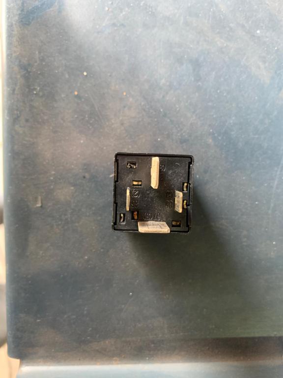

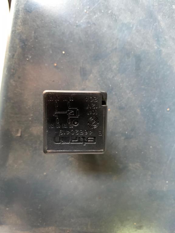

Naprawione, problemem był przekaźnik po wymianie wszystkie szyby działają. Znajduje się w skrzynce z bezpiecznikami koło kierownicy.
Załącznik 266385Załącznik 266386
[MENTION=85099]Venu[/MENTION]
Wielkie dzięki za info, poczytałem zagraniczne fora i faktycznie jak ten maluch padnie to wszystkie szyby umierają. Wymienię go u siebie :o
