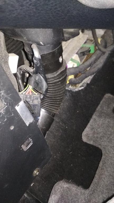

jestem właścicielem 147 1.9 jtdm od 4 miesięcy. Mam problem, który był poruszany na tym forum, ale rozwiązanie nietypowe i chciałbym pomocy czy na pewno słusznie go rozwiązałem, a nie połączyłem coś co nie powinno być połączone ;)
Otóż typowy problem, woda pod dywanikiem od strony pasażera. I uwaga, sprawdziłem wiele rzeczy, aż w końcu stwierdziłem, że odsunę dużą zaślepę plastikową. I tam o to taki wąż. Zamieszczam zdjęcie. U dołu tego gufrowanego kabla był on rozłączony i wisiał luźno. Czy to powinno być wpięte tak jak to zrobiłem? Czy to wąż od skraplacza? I czy to możliwe żeby tyle wody wydostało się z tego węża i po prostu gromadziła się pod fotelem pasażera?
Załącznik 266209
Jednak nie jest to ten problem. Ta rurka jest od nawiewu ciepłego powietrza i przeprowadza je do pasażera z tyłu... :(
