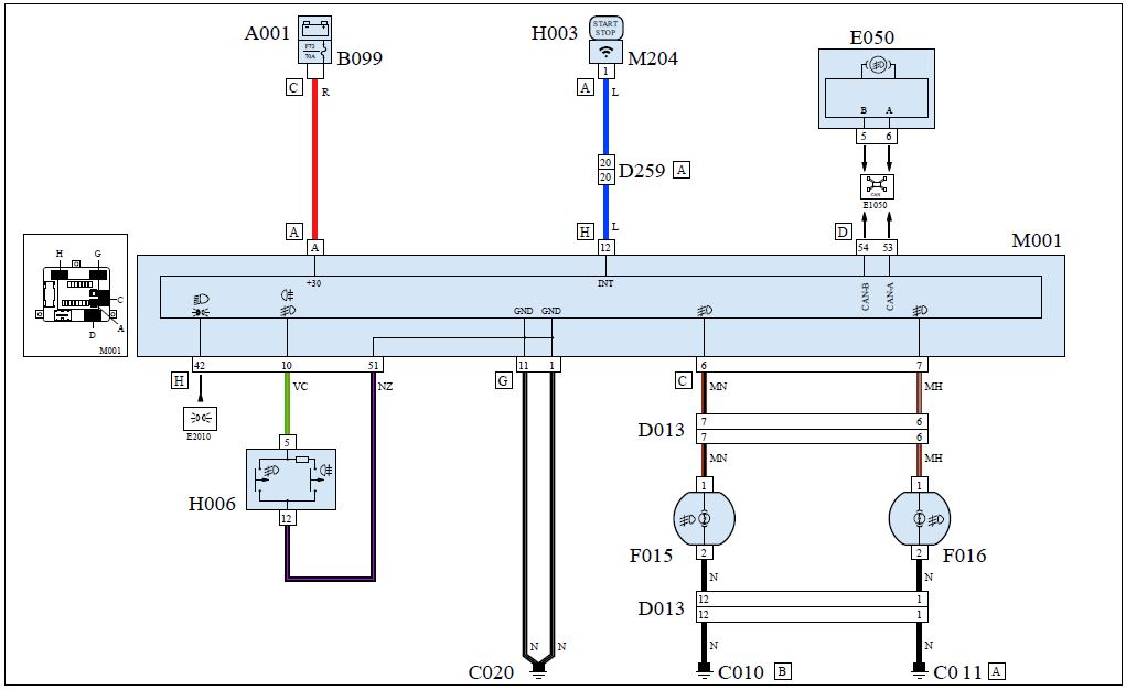

Potrzebuję schemat lub informację gdzie powinny być wpięte przewody do przeciwmgielnych przednich.

2.0 , przeciwmgielne będą miały te same wyjścia z BCM niezależnie jaki silnik.
Załącznik 266228
pin 6 i 7 złącza C, obawiam się tylko że trzeba będzie to włączyć jeszcze w proxi.
H006 to jest włącznik przeciwmgielnych.
