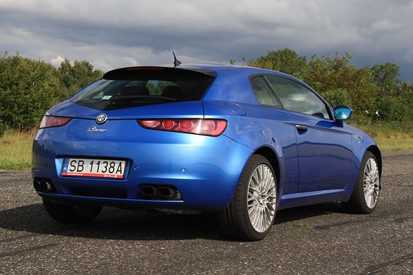

Witam, po tej zimie pojawił się zaciek na tylnych słupach. Może być że się skraplalo na szklanym dachu od wewnątrz i leciała woda do tyłu czy szukać innego wyjaśnienia:)?
Sprawdź antenę dachową czy podstawka dobrze przylega do dachu. Jeśli nie prawdopodobne jest przedostawanie się wody przez otwór i zaciekanie w słupek.
Ta sama sytuacja u mnie, po 5 latach pojawił się zaciek na prawym słupku z tyłu przy klapie bagażnika.
