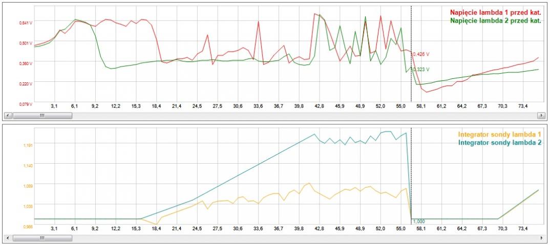

Diagnostyka FES'em pokazała uszkodzoną sondę nr 1 przed katalizatorem. Kupiłem zamiennik i nawet pojawiły się odczyty. Ale jakieś leniwe te odczyty, amplituda napięć mniejsza niż drugiej (oryginalnej) sondy.
Skasowałem błędy, sksowałem adaptacje i nic - żadnej poprawy.
Kupiłem drugą sondę (oryginalną, używaną) - na tej odczyty są lepsze (szybsze zmiany i amplituda większa), ale nadal pojawia się P0300 i P0304.
Zamieniałem cewki na świecach 3 i 4.

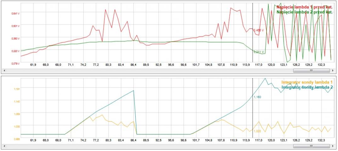

Na wykresie widać parametry lambdaintegrator 1 i 2 - w momencie zapalenia się kontrolki Check - spadają do wartości 1,00.
Zauważyłem, że wartości korekt paliwa (FRA i DTV) nie zmieniają się wcale (może FES 3.6 nie odczytuje ?)
Samochód jeździ chyba normalnie, przyspiesza płynnie, nie przerywa. Na ciepłym błędy się nie pojawiają.
Zastanawiam się co takiego się dzieje w tych dwóch momentach pracy (55 sek i 85 sek) ?
