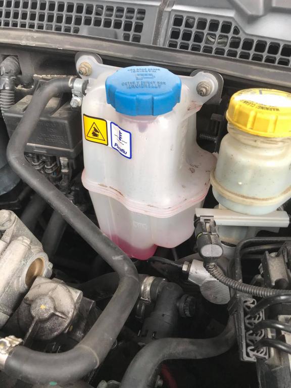

Otóż dziwny problem problem polega na "zasysaniu" płynu z zbiorniczka wyrównawczego do układu chłodzenia.
Pojawia się to jak pojeżdżę, spada grubo poniżej minimum - nie raz nawet nic w zbiorniczku nie ma.
Załącznik 267513

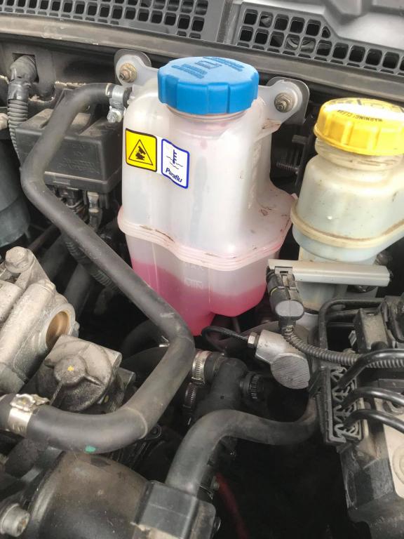

Po odkręceniu korka wraca do normy czyli lekko poniżej minimum. (to jest u mnie norma bo jak naleje więcej to i tak nadmiar wywali)

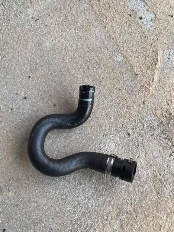

Wymieniony wąż z zbiorniczka do magistrali wodnej (ten z szybko złączką ponieważ o-ring puszczał płyn i był widoczny wyciek)
