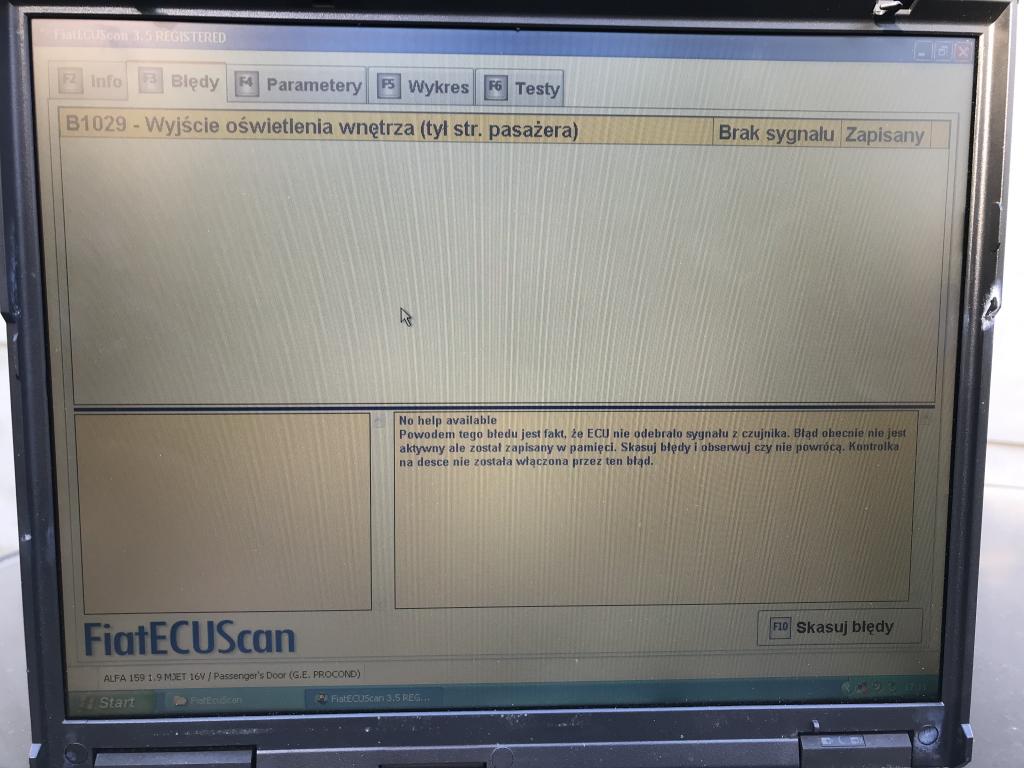

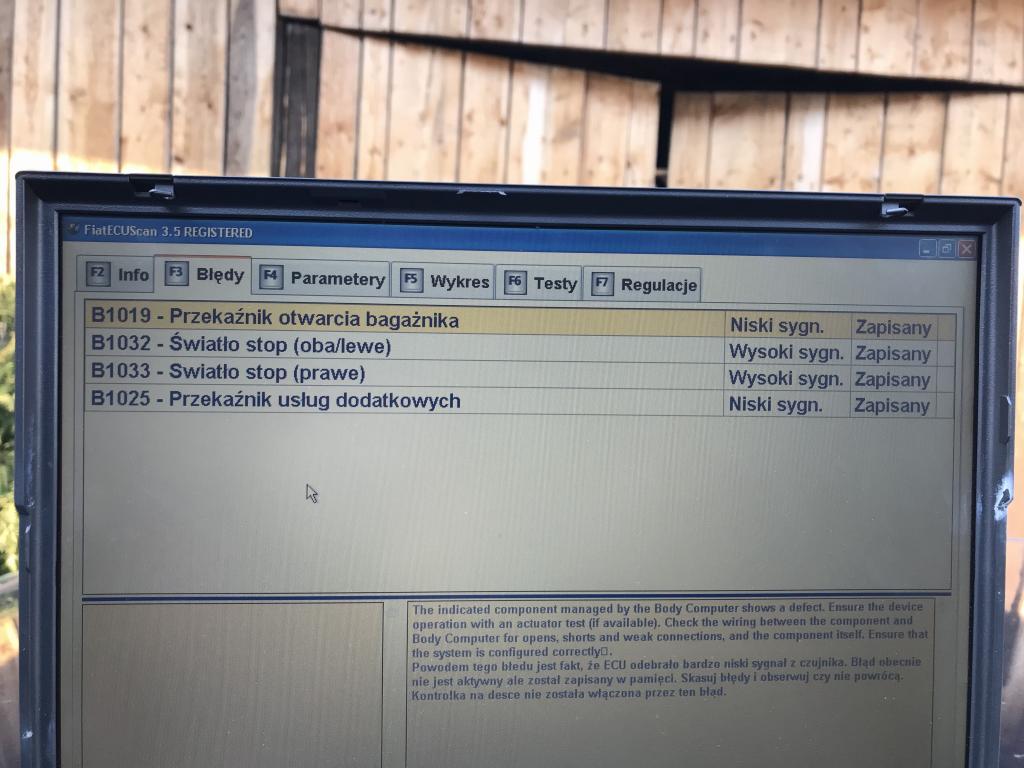

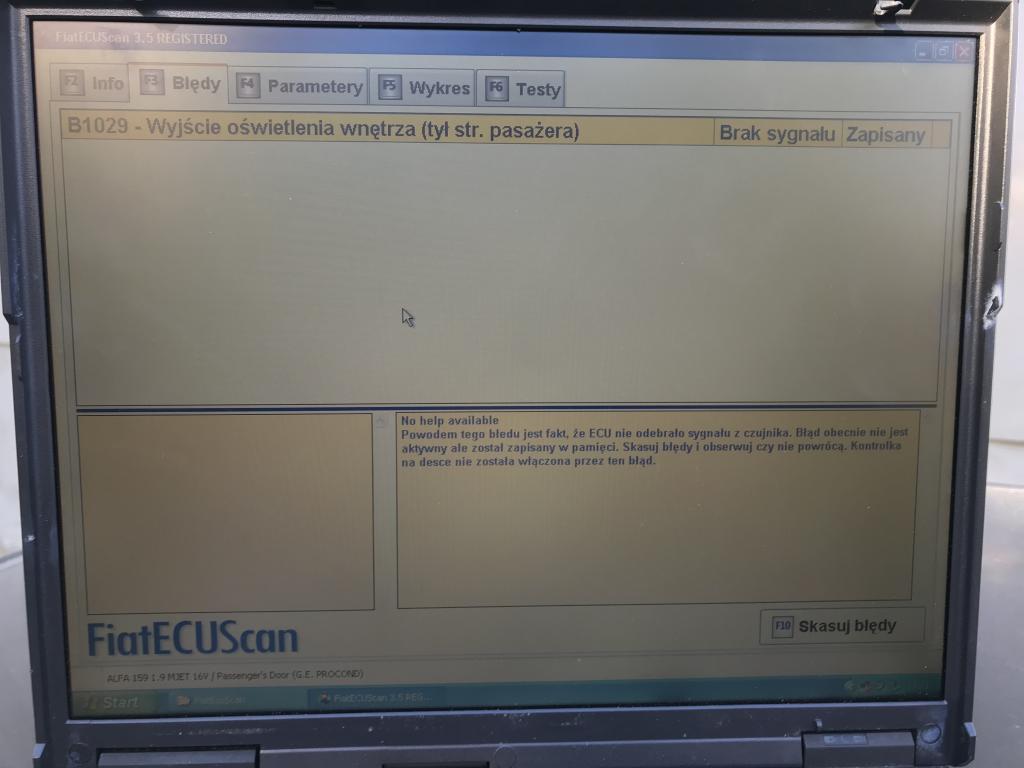

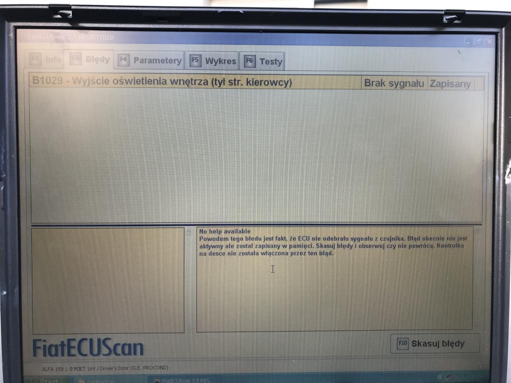

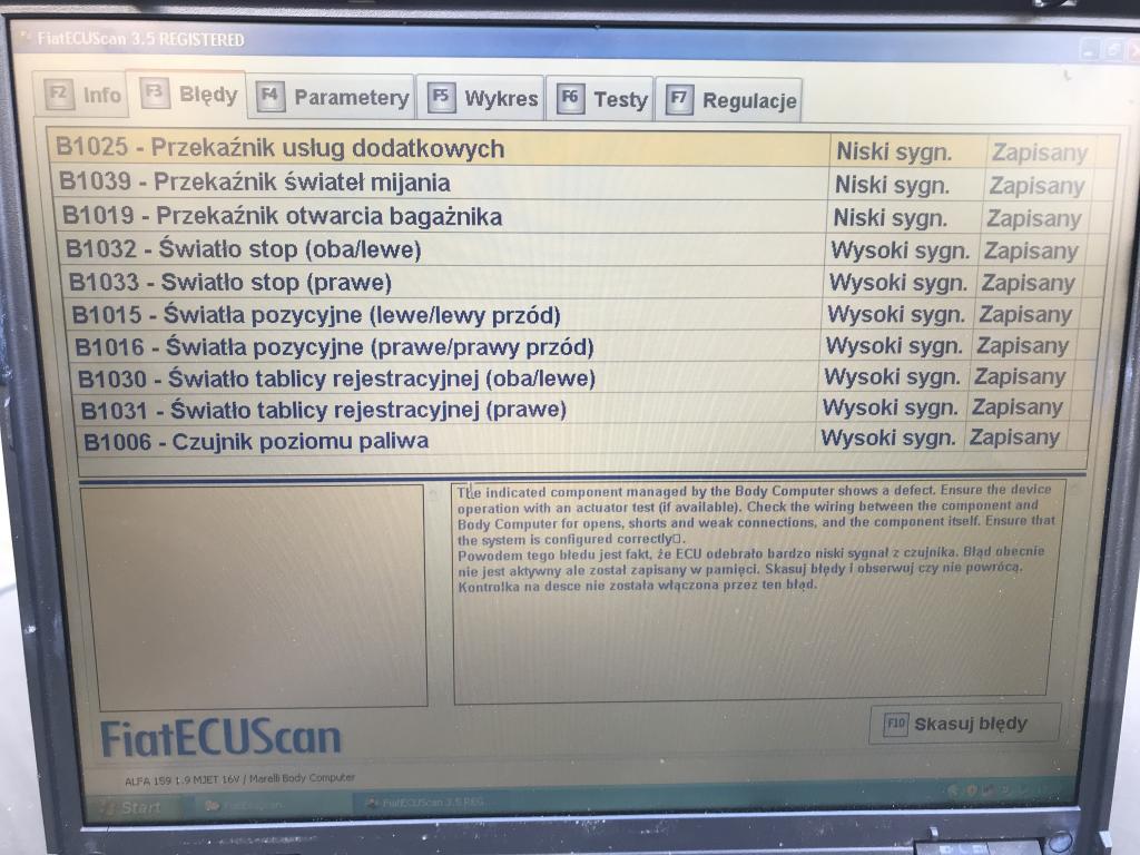

Witam
Od pewnego czasu mam problem z otwarciem klapy bagażnika z przycisku na podsufitce oraz pilota. Po naciśnięciu któregokolwiek przycisku słychać standardowe "pstryknięcie" z miejsca bezpieczników koło kierownicy, jednak sam zamek nie reaguje. Problem występuje losowo, raz da się otworzyć bagażnik, a za chwilę już nie. Wykonałem reset odłączając akumulator - nic nie dało. Sprawdziłem wiązkę - jest cała. Bezpieczniki - sprawne. Podłączyłem komputer i wyskoczyło mi mase błędów:
B1019
B1032
B1033
B1025
B1039
B1015
B1016
B1030
B1031
B1006
Proszę pomóżcie, nie wiem już co mam dalej sprawdzać aby rozwiązać "zagadkę" nieotwierającej się klapy. Może ktoś z was spotkał się z takim problemem lub wie jak go rozwiązać.
Załącznik 267905Załącznik 267906Załącznik 267907Załącznik 267908Załącznik 267909
