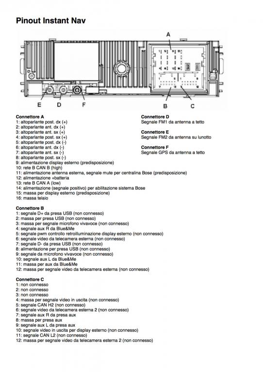

Montaż kabla AUX w radiu Marelli n93903
Witam forumowiczów
Od początku 2020 roku jestem posiadaczem AR159 SW w wersji 2.0 JTDM z roku 2010. Auto dla mnie jest prawie ideale, prawie ponieważ brakuje w nim jedynie kabla AUX. I tu pojawia się moje pytanie. Czy któryś z was forumowicze/ki próbował dołożyć na własną rękę taki kabel i czy jest to w ogóle możliwe? Dodam tylko ze przeszukałem chyba wszystkie posty dotyczące podobnego tematu i nic nie znalazłem a gotowe przejściówki na allegro itp nie pasują, mają całkowicie inną wtyczkę i inaczej rozmieszczone piny. W załączniki wstawiam zdjęcia.
