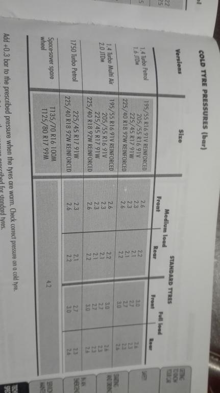

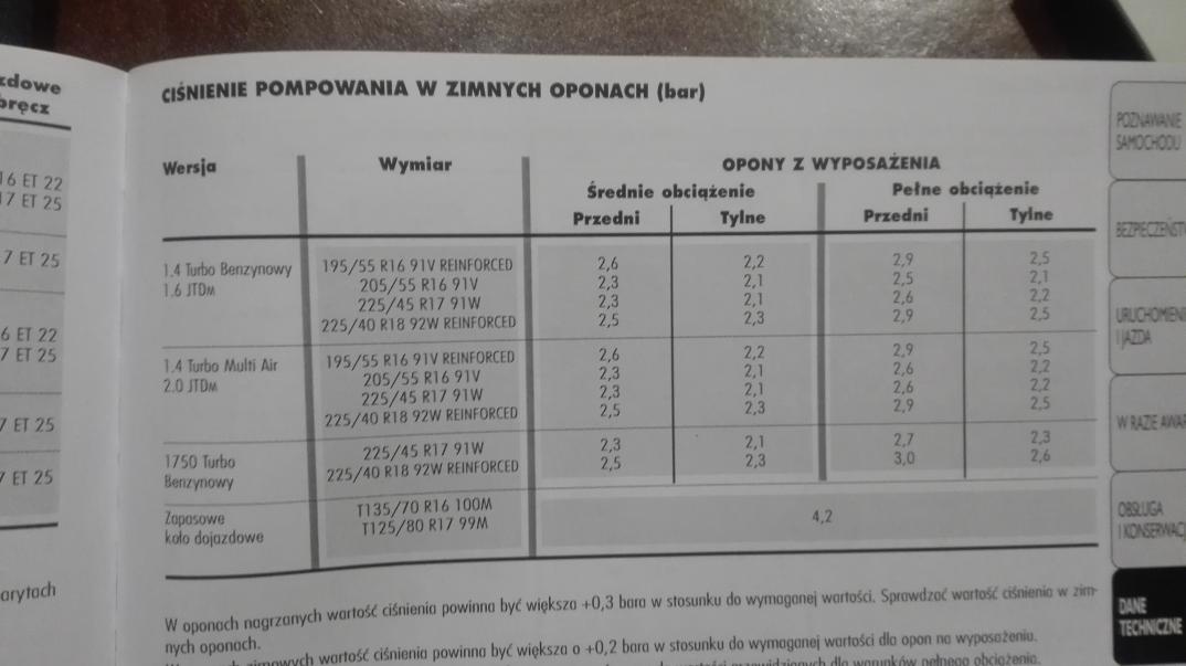

Piszę nowy temat, bo na priva dostałem wiadomość od kolegi z forum, że wartości ciśnienia opon podane w książce serwisowej polskiej i włoskiej różnią się między sobą.
Jako, że Julcię kupowałem w PL, to mam 2 książeczki serwisowe: w języku polskim i języku angielskim.
Po analizie rzeczywiście niektóre wartości różnią się o 0,1 bara.
W załączeniu fotki z obu:
Załącznik 267984 Załącznik 267985
Nie umiem odpowiedzieć z czego to wynika. Stan dróg? Budowa - skład drogi?
Jeśli chodzi o opony, to chyba normy EU są znormalizowane, bo skoro banany muszą mieć odpowiednie wygięcie, a jak nie mają, to nie są bananami. ;)
Może ktoś kompetentny wypowie się odnośnie tych różnic (a nie bananów :confused:?)
