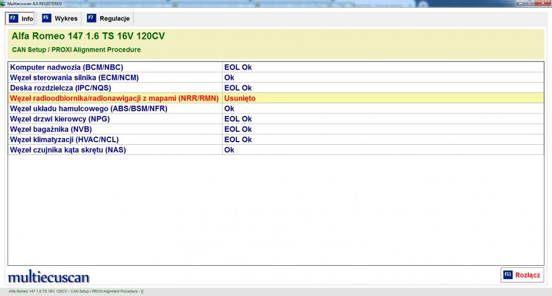

piszę do was z zapytaniem odnośnie problemu/niedogodności jakie mam z oryginalnym radiem w alfie 147 po FL. Objawy są takie, że radio nie komunikuje się z deską rozdzielczą (a powinno pokazywać na desce jakieś informacje z radia) oraz auto nie reaguje na zapłon, tj włączanie i wyłączanie jest możliwe tylko manualnie, bez względu na ustawienie tejże funkcji w samym radiu.
I tak po odrobinie szperania doszedłem do pewnej diagnozy ale do dalszego "leczenia" będę potrzebował bardziej doświadczonych osób.
Otóż po podłączenia MESa przez ELM udało mi się dojść do takiej informacji:
Załącznik 268125
I teraz może ktoś poratuje wiedzą, co można z tym fantem zrobić i w jaki sposób i czy po dodaniu (jak już będę wiedział jak) jest szansa, że radio zacznie bardziej współpracować, tj reagować na zapłon? Z tego co wiem to radio, które tu jest pomimo, że jest oryginalne, to zostało w przeszłości wymienione.
Sterowanie z kierownicy działa.
Czy możliwym jest, że mimo tego usunięcia z can, radio wciąż powinno reagować na zapłon a problem leży nie w komunikacji między modułami a np problemem w wiązce przewodów?
