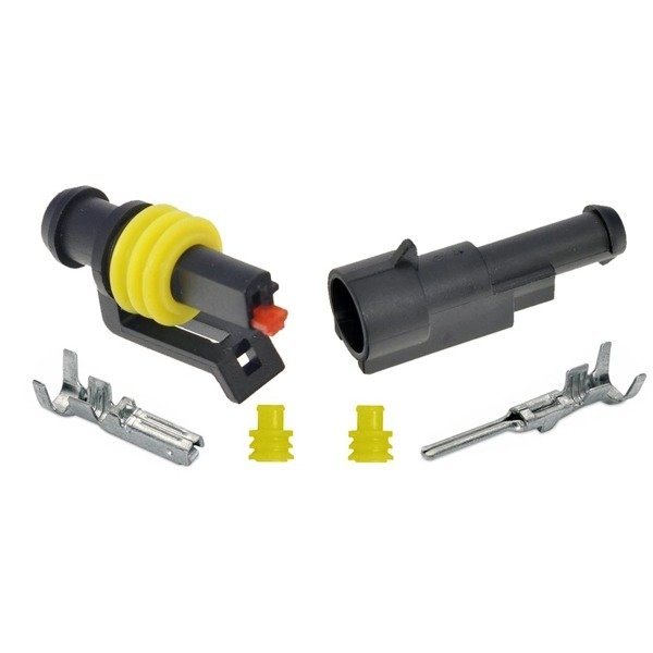

Ma ktoś nr części do wtyczki umiejscowionej przy zacisku hamulcowym z przodu, do której podłącza się czujnik zużycia klocków?
Siedzę od godziny przy eperze i go nie widzę :(
nie ma takiej części
W nowym klocku masz już zatopiony czujnik z przewodem i zakończony ta kostką.
Wpięcie (gniazdo to juz wiązka )
No właśnie o ten "element wiązki" mi chodzi :)
Nie ma jest to cała wiązka przodu samochodu
Koszt około 4000zł i to z Włoch
Idę o zakład, że ta pierdzielona wtyczka występuje po jakimś nr, skoro wkładają ją do wiązki to musi mieć jakiś nr (niekoniecznie z FCA).
Dziękuję bardzo, nawet jest nr :D
Zostawię dla potomnych nie trzeba kupować jakiś używek, można mieć nówkę z totalne grosze :cool:
Włosi lubują się we wtyczkach typu "superseal" a ta pokazana przez Klonka bardzo taką przypomina to sprawdziłem najzwyklejszą wtyczkę superseal 1pin (na zdjęciu po lewej) i PASUJE IDEALNIE :cool:
Mało tego kosztuje 2pln w dowolnym "elektronicznym" :)
Załącznik 269025
