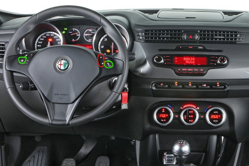

Cześć,
Kilka dni temu zauważyłem, że nie mogę zmieniać utworów puszczanych z pendrive za pomocą przycisków na kierownicy (kolor czerwony na zdj). Na początku pomyślałem, że jest to problem z samymi przyciskami lub wiązką, ale w trybie radia bez problemu jestem w stanie za ich pomocą zmieniać stacje. Przyciski głośności działają normalnie, wyciszanie tak samo. Zauważyłem również, że przyciski od sterowania głosowego(zaznaczone kolorem zielonym) przestały działać (po ich wciśnięciu nic się nie dzieje). Wydaje mi się, że to wszystko zaczęło się dziać po nagłym wyłączeniu bluetootha w telefonie, gdy ten był połączony z samochodem, ale nie jestem w 100% pewny.
Wiecie może czym to jest spowodowane? Próbowałem "resetować ustawienia radia z pozycji jego menu, ale niestety nic to nie dało. Giulietta 2010 z Blue&Me
