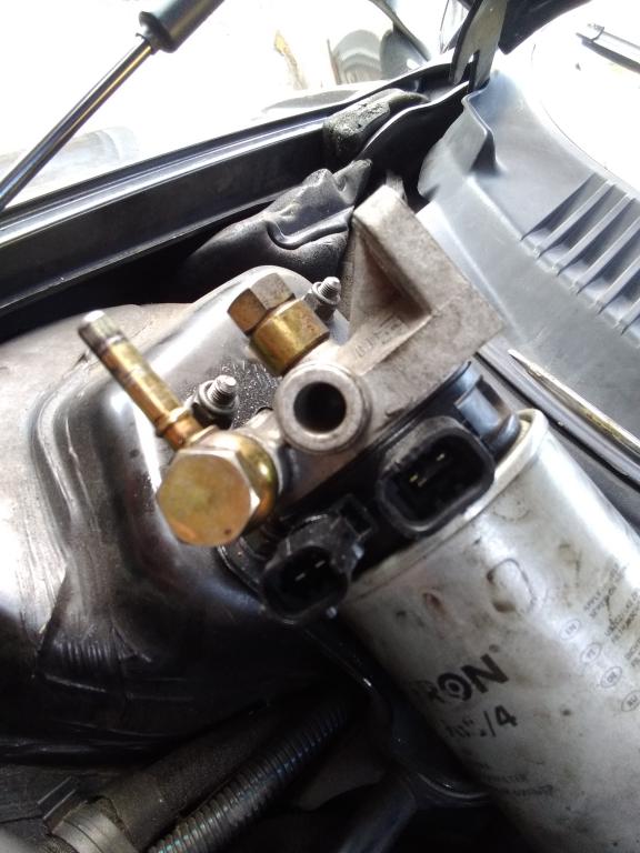

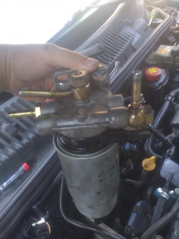

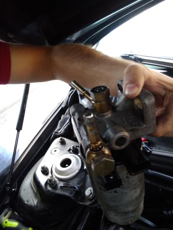

Panowie mam problem. Otóż nigdzie nie moge dostac obudowy filtra paliwa do alfy 1.9jtd 103kw 140km 16v.
Przy wyciąganiu wtyczki, jedno z gniazd wbudowane w obudowę filtra uległo zniszczeniu, sie pokruszyly jakies druciki w środku.
Kto moze ma takie cos na zbyciu, lub wie gdzie nabyc?
Zdj zaraz podeślę
Załącznik 269086Załącznik 269086Załącznik 269086
Załącznik 269087Załącznik 269087Załącznik 269087Załącznik 269088

Wyobraź sobie ze szukac tez umiem, i jak by byl taki typ podstawy do filtra, to nie pytałbym sie na forum.
Druga rzecz co sie stanie, lub moze stac, jak bym nie podlaczyl tych kablow pod tą podstawę? Do czego one sluza

Ok. Dzięki akurat tej oferty mi nie wyświetliło. Ale nie do końca po zdj jestem pewien. Ale raczej to ten.
A kto mi odpowie na pytanie, co jeśli bym chcial na obecnym filtrze przejechać z 50/60km bez podłączonych tych kabli?
Jeśli się nie mylę, to jedno gniazdo obsługuje podgrzewacz paliwa (bez konsekwencji w przypadku braku podłączenia/awarii), a drugie czujnik temperatury paliwa. I tu nie wiem, sterownik raczej powinien mieć jakąś sztywną mapę w razie awarii tego ustrojstwa. Także pownieneś dać radę jechać bez większego problemu. Po włączeniu silnika będzie mrugała kilka razy dioda od świec żarowych sygnalizując usterkę układu podgrzewania paliwa.

Ta kostka byla zruszana przy obudowie filtra paliwa, i w środku sie pokruszylo. Ale dzis zlozylem to bo auto potrzebne i mowie jak nic sie nie bdz dzialo, bez tego podgrzewacza czy czujnika temperatury to te dwa dni przelatam.
Natomiast zong.
Odpalilem auto przejechalem sie do sklepu i z powrotem.
Po godzinie mialem jechac na miasto i co sie okazalo. Odpalam alfa nie rowno pracuje, po dogazowaniu na maxa obroty doszly do 2tys, i nagle opadly, potem juz nie chce wejsc na obroty zaczyna sie dławić zaczyna kopcić mega i gasnie. Czy to moze miec cos panowie wspolnego z tym filtrem paliwa i obudowa ? Juz nie wiem w co rece wsadzić przy tym aucie.
Dobra panowie. Temat do zamkniecia.
Sprawa rozwiązana.
Kupiłem obudowę filtra paliwa, znalazłem w okolicy podobna alfe na cześći i część pasowala.
Po wymianie filtra, oraz czujnika podgrzewania paliwa i temperatury. Problem minął Alfa chodzi prawidłowo.
Az jestem podziw ze w tych autach tak ważna role pelni ten czujnik w podstawie filtra paliwowego.
Sprawa jest jasna silnik na zimnym jak odpali i nie działa podgrzewacz, alfa jest bardzo na to czuła, traci na mocy, nierówno pracuje, i sie dławi. Jak uda ci sie rozgrzać silnik to ruszysz i pojedziesz bez problemu. Jak ostugnie na następny dzień będzie ten sam problem
Pozdrawiam.
