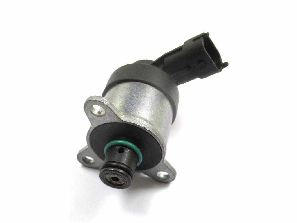

Witam, dziś miałem problem z odpaleniem mojej 159 2.4 JTDm. Samochód kręcił ale nie chciał odpalić, podpiąłem pod komputer i pokazało błąd "P0778 Regulat. cisn. paliwa (wyjscie pompy wys. cisn. lub rurka)". Po chwili samochód normalnie zapalił jak gdyby nigdy nic i poźniej parę razy też już normalnie. Czym mogło to być spowodowane? Uszkodzony regulator ciśnienia czy może coś innego?
1 załącznik(i)
Regulator ciśnienia, podobnie było u mnie chociaż nie wywalało tego błędu. Założe się, że normalnie po włożeniu kluczyka słyszysz pompę podczas gdy wtedy jak nie chciał odpalić to po włożeniu kluczyka do stacyjki pompa milczała. Problem jest losowy, u mnie auto pewnego dnia przestało palić, po południu zaczęło a potem znowu przestało i nie działało do wymiany regulatora ciśnienia na pompie CR.
AR: 71754573 Upewnij się że ten jest dobry do Twojego modelu!
Załącznik 269140
PS. nie kupuj tej części w ciemno. Przez forum ciężko pomóc zwłaszcza gdy nie ma się na żywo podpiętego komputera. Jedź do mechanika.
