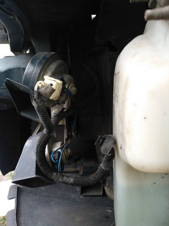

Zmieniałem w sobotę chłodnicę klimy i znalazłem taką wtyczkę.
Czy to jest wtyczka do czujnika poziomu płynu spryskiwaczy?
Czy po podłączeniu czujnika trzeba coś aktywować czy zaczyna działać samo?

Nie potrafię rozpoznać tej wtyczki, ale jeśli to ona, to działa od razu po podpięciu, bez żadnej aktywacji.
Wysłane z mojego m2 note przy użyciu Tapatalka
Wtyczka jest przyczepiona do nadkola w na wysokości górnej części zbiorniczka, na zdjęciu jest założony "korek" zabezpieczający przed wilgocią.
Wtyczka wygląda na zwykły superseal 2pin
