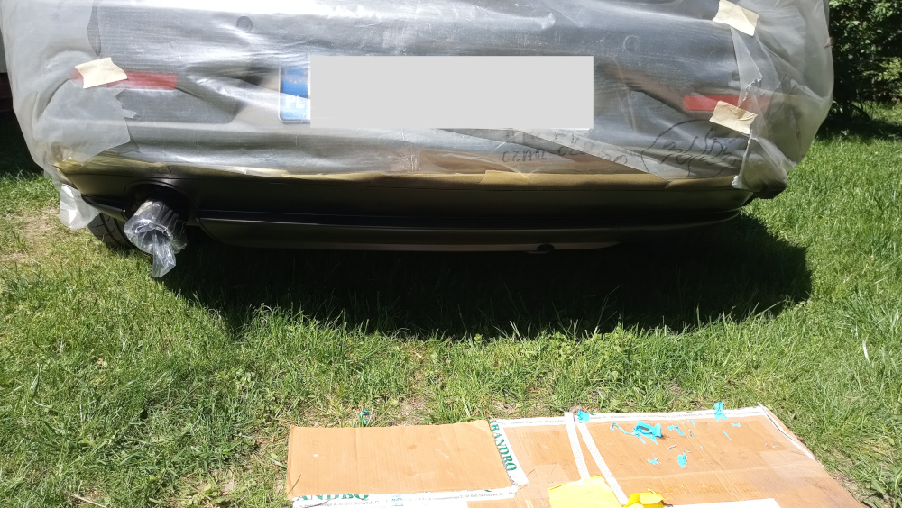

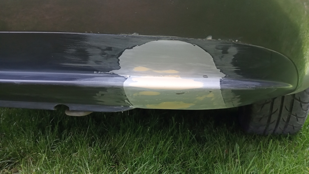

Chciałbym zaślepić otwór na rurę wydechową w zderzaku tylnym (prawa strona).
W związku z faktem, że koszt używanej zaślepki (od 100 zł) jest nieadekwatny do potencjalnych korzyści mam dwie koncepcje:
1. zaklejenie otworu warstwą maty szklanej + szpachla elastyczna + szlifowanie w celu uzyskania ładnej gładzi + lakierowanie lakierem strukturalnym
2. dopasowanie do kształtu otworu materiału z jakiegoś starego zderzaka z PP (chyba z takiego materiału jest wykonany w AR159) + spawanie plastiku + szpachla elastyczna + szlifowanie w celu uzyskania ładnej gładzi + lakierowanie lakierem strukturalnym
Czy ktoś z Was może zaślepiał ten otwór podobnymi sposobami ?
