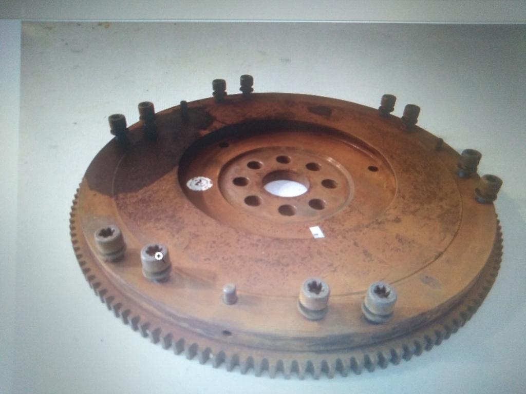

Proszę o podpowiedż czy to koło zamachowe, z sinika 3.2V6, pochodzi z wersji manual czy automat?
Sprzedający tego nie wie.

Załącznik 269845

3,2v6 były produkowane tylko w manualu.
OK. Dzięki. Myślałem, że polifty 166 3.2V6 były też w automacie.
Wyrwałem je na allegro w ciemno za 100 zł jako alternatywę dla dwumasu ze swojej 166 2.5V6 gdyby miał zamiar paść.
Dobrze rozumuję, że w tej sytuacji do tego koła jednomasowego powinno iść sprzęgło z GTA, z tłumikami drgań?
Po lifcie automat był z jtd 20v i 3.0 V6. Reszta to manuale. Z tego co ja się orientuję i tu było pisane na forum to wszystkie 166 w manualu miały dwumas. Nawet TS. To 156 nie miały dwumasu. Tak więc nie wiem co kupiłeś ale wiem że do 166 montują set`up z 156 na jednomasie.
Ja mam w swojej 3.0 jednomas i zestaw sprzęgła z 3.2 GTA
