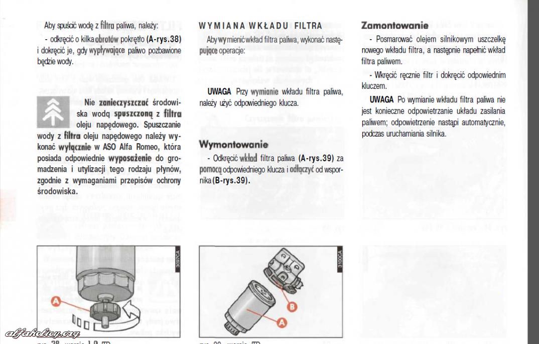

Kontrolka informująca o wodzie w filtrze paliwa. Należy przeprowadzić procedurę spuszczenia wody z filtra paliwa. Załączam zdjęcia, które już się przez forum przewinęły.
Załącznik 269977Załącznik 269978
Jeśli to nie pomoże i będzie się dalej sporadycznie pojawiała ta kontrolka to może pomóc wymiana filtra paliwa,
ewentualnie czujnik już niedomaga i wariuje, wtedy wymiana czujnika. Możesz z tym jeździć.
