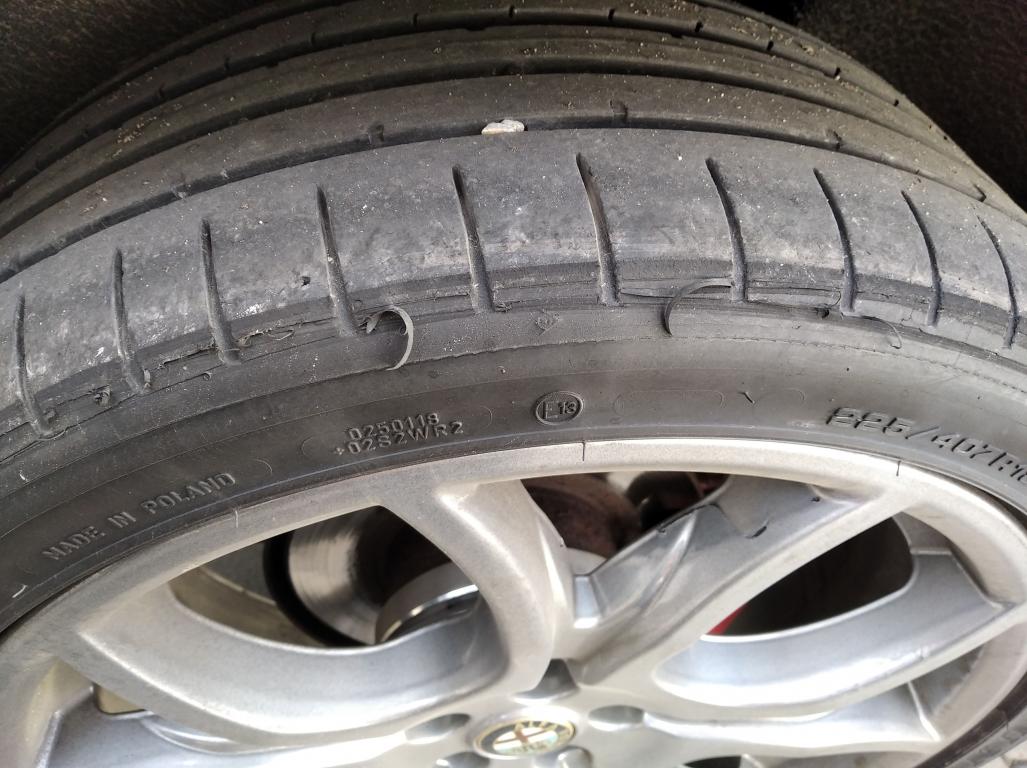

Dzis akurat wypadlo mi wziac rodzinke ze soba i do tylu wsiadly 2 kobiety i juz w momencie ruszania cos tarlo , niewiem czy mozliwe zeby zawias byl az tak miekki ? Felgi sa od alfy z seri ducati corse , wiec tez myslalem ze raczej nic nie bedzie tarlo a opony sa takie gdyz przy zakupie felg byly na nich 4x uniroyale z nalotem 800km . jak tylko bede w domu to wysle zdjecie moze bedzie prosciej zdiagnozowac .

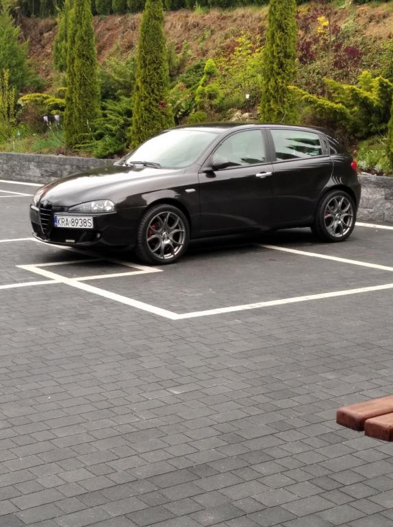

Seria , w sumie niedawno ją zakupiłem a że nie mialem letnich bucikow to kupiłem , pierwotnie miały byc 17" ale trafiły się 18" w dobrej cenie i bardzo ladnym stanie wiec sie polasilem nie spodziewajac sie ze cos bedzie nie tak bo wczesniej jezdzily na GT 3,2 Załącznik 269993Załącznik 269994
To są oryginalne felgi ze 147, więc tutaj bez problemu. Jedyne co może szkodzić to za szerokie opony i te dystanse, więc spróbuj na początek bez nich.
