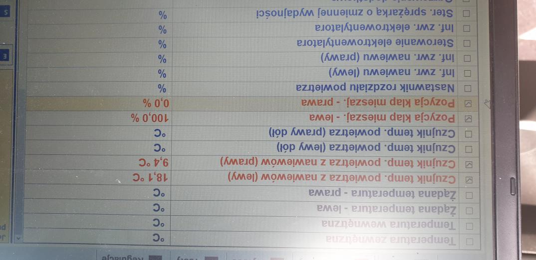

Zauważyłem że mam problem w różnicy temperatur przy włączonej klimatyzacji między lewą a prawą stroną, prawa chłodzi mocno a lewa jest chłodna ale różnica jest mocno wyczuwalna.
Po podłączeniu się mes do panelu klimy wyskoczył błąd przemijający coś związane z napięciem na czujniku czy jakoś tak - zanim zanotowałem błąd to niestety go skasowałem i niepamiętam jego opisu. Jest jakis log w mes gdzie się zapisują błędy?
Po zrobieniu testów wychodzi na to że jest różnica na czujnikach temperatur między lewą a prawą stroną i to bardzo duża, byc może tak ma być ale na testach wyszło że jedna klapa jest otwarta na 100% a druga zamknięta.
Zrobiłem testy klap i każda się wychyla w zakresie od 0 do 100% więc tu chyba jest ok, zrobiłem adaptację, wykonana ok ale nic to niezmieniło.
Czy mam celować w uszkodzenie klapy lewego mieszalnika czy w czujnik temperatury?
Wrzucam zrzut ekranu z mesa. Klima włączona temperatura LOW
Załącznik 270160
Znalazłem plik z logiem, tak to wygląda:
ODCZYT KODÓW BŁĘDÓW:
1: B1906 - Silnik mieszalnika (lewy)
SZCZEGÓŁY BŁĘDU:
Czas działania ECU: 185941 Min
Napięcie akumulatora: 13,600 V
Temperatura zewnętrzna: 9,0 °C
Nieprawidłowy sygnał dla wskazanego silnika-pozycjonera, sygnał jest niespójny.
Błąd jest sporadyczny. Skasuj błędy i obserwuj czy nie powrócą. Kontrolka na desce nie została włączona przez ten błąd.
2: B1912 - Czujnik temp. powietrza z nawiewów (prawy)
SZCZEGÓŁY BŁĘDU:
Czas działania ECU: 187963 Min
Napięcie akumulatora: 13,900 V
Temperatura zewnętrzna: 18,0 °C
Nieprawidłowa informacja o temperaturze powietrza po wskazanej stronie. Awaria czujnika, przerwa lub zwarcie w okablowaniu jednostki sterującej.
Zauważyłem już w zeszłym roku że czasami podczas jazdy temperatura z lewego nawiewu była inna ale po jakimś czasie wracało to do normy.
