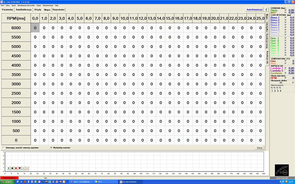

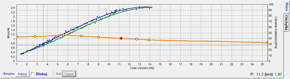

Żaden sterownik LPG nie umożliwia modyfikacji kąta zapłonu (przynajmniej takiego nie spotkałem)- chodzi o możliwość "ingerowania" w mapy paliwowe przy pełnym obciążeniu a na to hamowni nie trzeba - wiemy przy jakiej lambda otrzymamy maksymalny moment i na tej podstawie z AFR można wystroić i kilka koni więcej będzie a to że przy silniku 1.6 da to mały przyrost mocy to już swoją drogą, a jak ktoś ma lpg to można to zrobić "przy okazji" bez dodatkowego wydawania pieniędzy.
