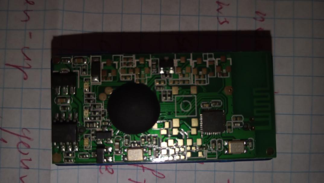

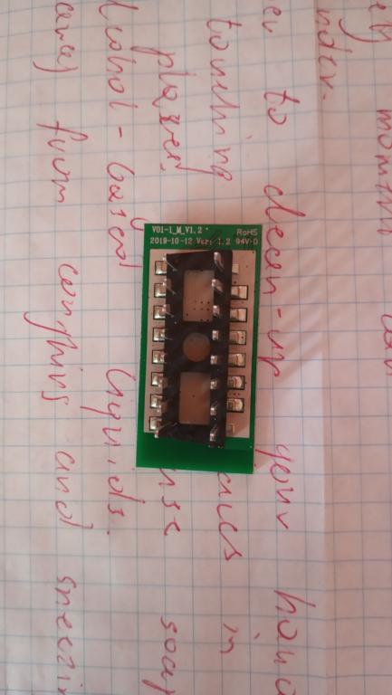

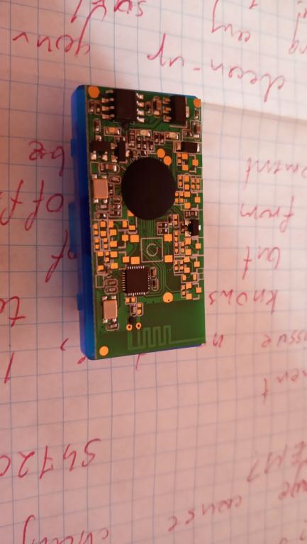

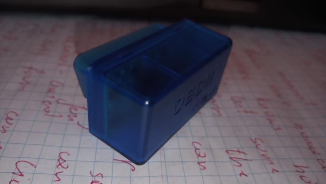

Posiadam chińską kostkę ELM327 komunikującą się po Bluetooth i chcę przypisać kluczyk do samochodu. Jednak z pewnych względów oprogramowanie FiatEcuScan średnio chce współpracować z tym modułem - niby wygląda na to, że moduł się łączy i wszystko jest git. Jednak gdy próbuję wejść w nadwozie i dalej Marelli Body Computer w celu sparowania kluczyka oprogramowanie informuje mnie, że moduł nie obsługuje jakiegoś protokołu CAN. Gdy kliknę w ustawieniach interfejsu na "Test", laptop wysyła do modułu ELM komendę AT, ten co prawda odpowiada, ale jakimiś krzaczkami, a samo oprogramowanie FiatEcuScan reaguje na to komunikatem, że moduł jest niekompatybilny.
Tu pytanie do kogoś bardziej obeznanego - czy na komputerze brakuje mi sterowników lub mam coś źle ustawione, czy trzeba będzie kupić jakiś inny interfejs (na przykład jakiś kabelek)?
Czytałem kilka tematów, że ludzie programowali po ELMie, ale kabelkowym...
Dodam, że sam interfejs nie jest raczej uszkodzony - łączy się z oprogramowaniem na smartfonie i pozwala na jakieś podstawowe operacje, w sensie odczyt i kasowanie błędów, odczyt bieżących parametrów samochodu itd.
