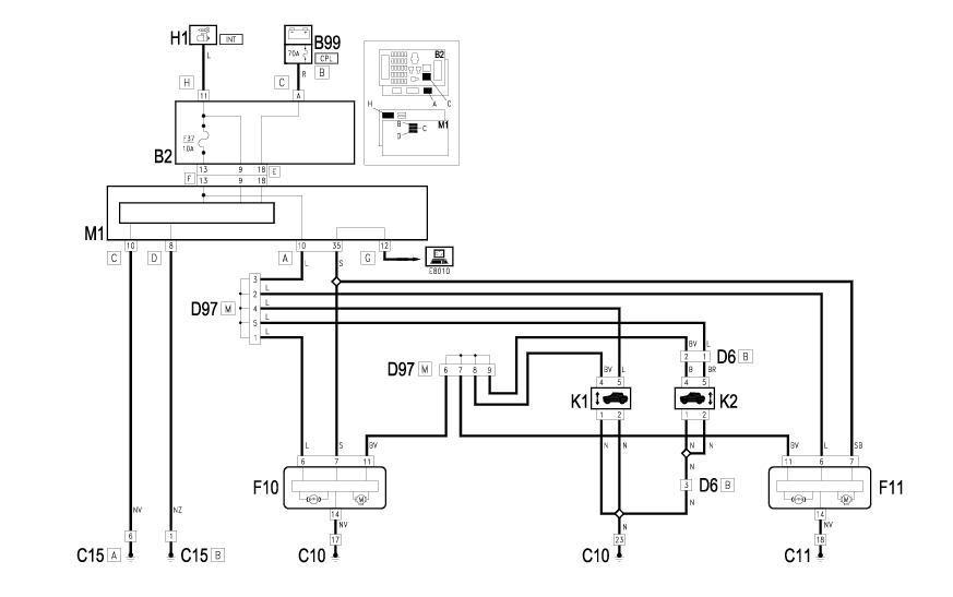

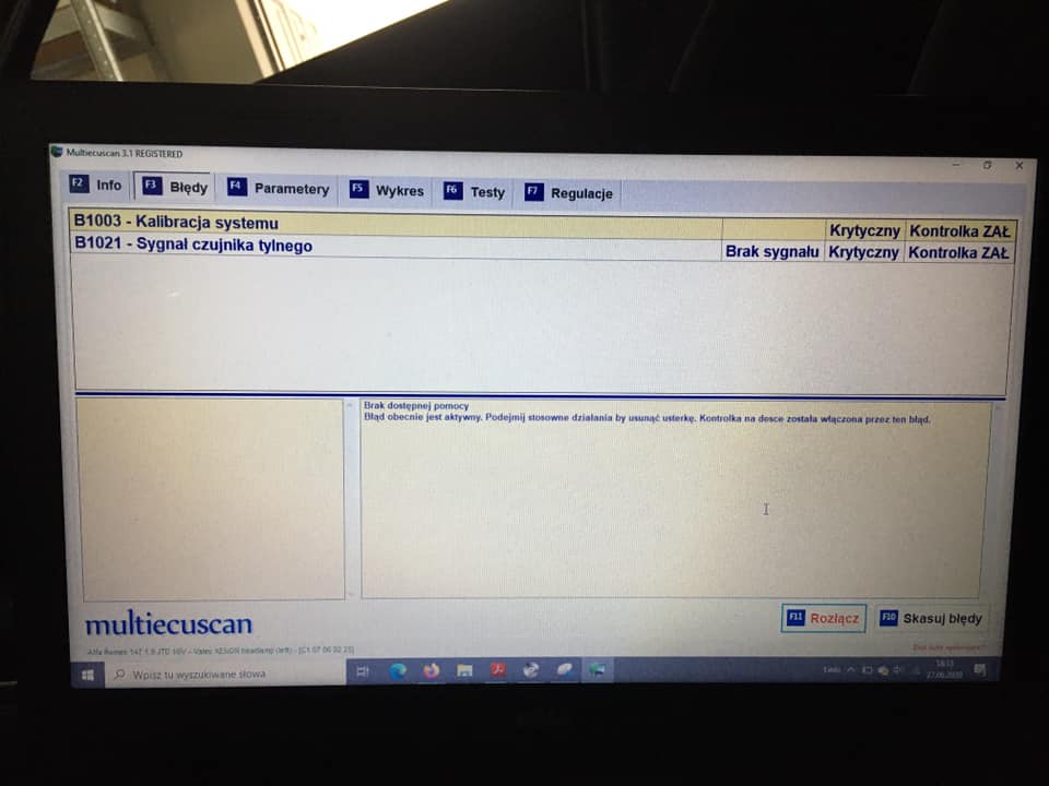

Witam, od dłuższego czasu walczę z pozycjonowaniem xenonów w mojej 147 FL. Po wielu próbach z czujnikami ze szrotu udało mi się dostać nowy, oryginalny czujnik (po katalogu EPER) z ASO. Wtyczka również nowa. Podpięte wg schematu z forum (wrzucam zdjęcie). Kable od wtyczki do lampy sprawdzone, jest ciągłość nic nie przerwane. Czujnik podpięty tak samo jak z przodu - i MES pokazuje brak sygnału lub nieprawidłowy sygnał oraz brak możliwości wykonania kalibracji. Gdy ruszam cięgnem czujnika to w MES nic się nie zmienia. Wszystkie wątki na forum już przejrzałem i ręce już mi opadają. Ma ktoś jakiś pomysł? :(
