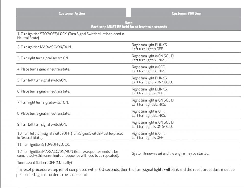

Jakis krakowski alfista mialby moze MESa zeby skasowac pare bledow? mam troche ustrojstwa na kompie i nie za bardzo dziala procedura opisana w manualu:
Załącznik 270889

ale co Ty chcesz kasować, wypadek miałeś jakiś? To procedura do odpalania pompy paliwa po resecie po kolizji. gdzie Ci siedzą te błędy o których piszesz? jeśli tylko od odłączania aku to same się zneutralizują po paru odpalaniach auta.

Tą procedurę miałem zaleconą żeby zlikwidować błąd w każdym razie to nie działa.
