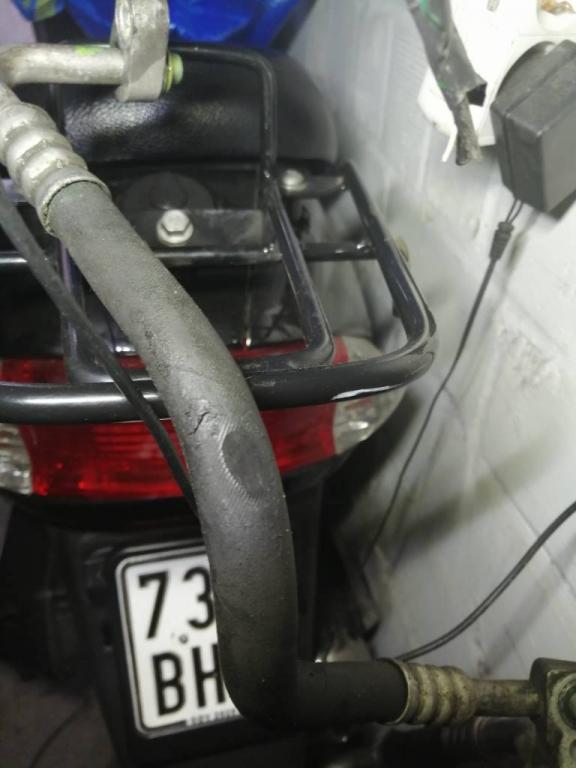

Stary się przetarł. Załącznik 271558Załącznik 271559Załącznik 271560Załącznik 271562Załącznik 271563

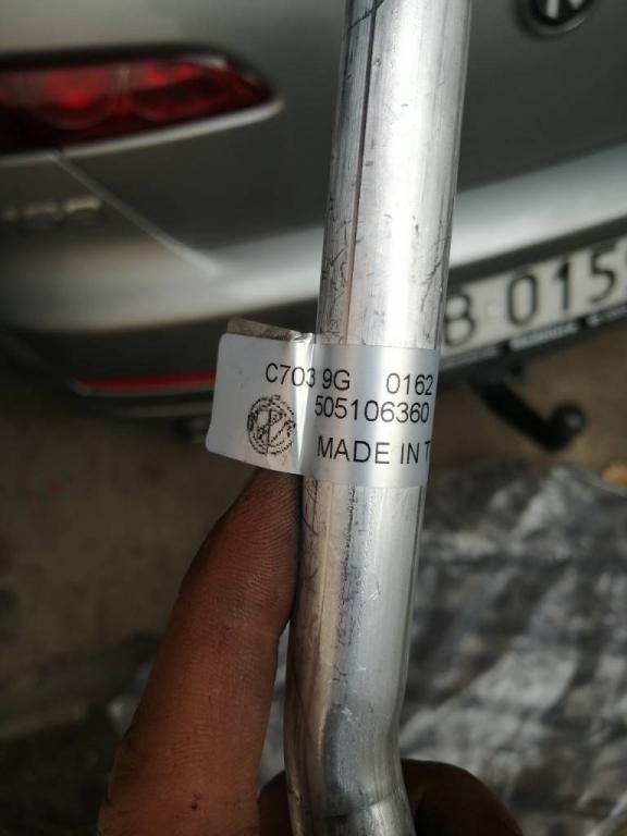

Tydzień temu świętowałem przekręcenie 400k. km w mojej Alfie i niestety zamiast wystrzału szampana był wyciek czynnika klimatyzacji przez ten wąż (50510636) :) Szkoda, że byłem akurat z dzieciakami w trasie a na zewnątrz było 30+ st. C :D
Winowajcą jest ten przewód - na akuki jest za 899 zł a w używkę iść nie chcę (hazard to nie mój sport). Jak rozumiem zamienników nie ma? Ewentualnie czy ktoś ma namiar, gdzie w lepszej cenie można taki wąż zakupić?
