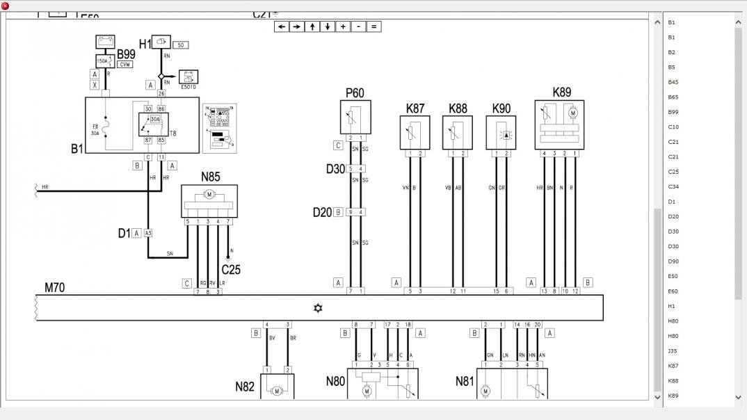

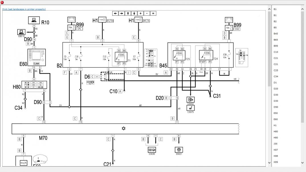

[166, schemat elektryczny układu klimatyzacji]
Witajcie!
Czy jakaś dobra dusza dysponuje schematem elektrycznym układu klimatyzacji?('04 2.4JTD) Pomogłaby mi znacznie przy diagnozowaniu usterki. Mianowicie na załącza się kompresor. Wyszło przy nabijaniu klimatyzacji. W warsztacie sprawdzili cewkę(sprawna na krótkim podpięciu), jednak był problem z przeprowadzeniem testów. Jak to Pan mechanik ujął, usunął "2 tony błędów" i ciągle zrywało połączenie na złączu diagnostycznym. Będę wdzięczny za pomoc :)
