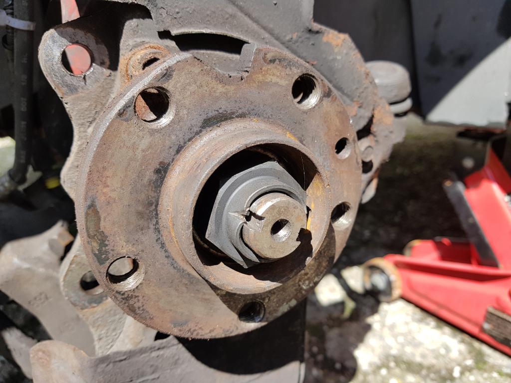

Tarcze są na pewno do wymiany , bicie jest lekkie przy hamowaniu ale mam do wymiany piasty bo ktoś na skróty poszedł i je pociął żeby do łożyska się dostać , to też bicie przenosi na tarcze.Załącznik 271246
Zmien tarcze, piasty i powinno pomoc..
