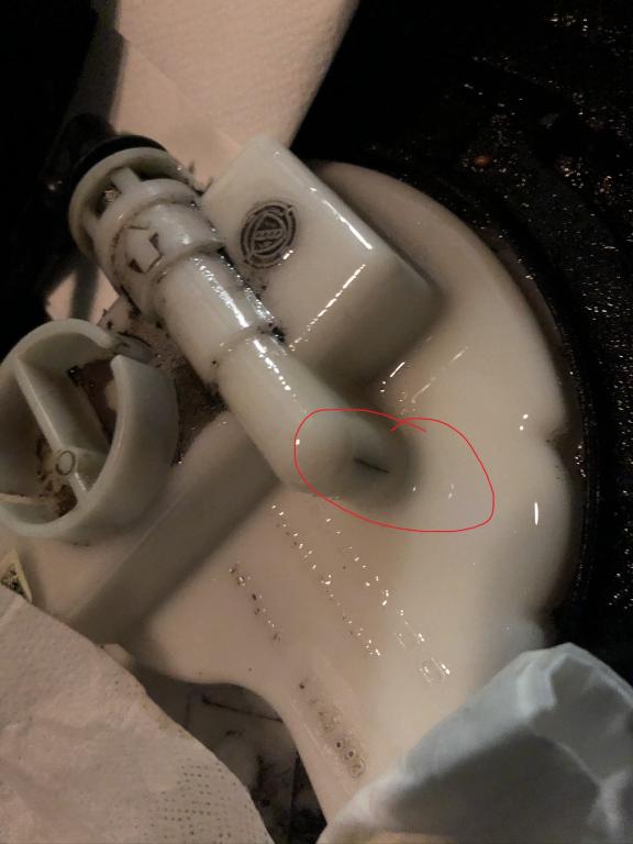

Przechodząc do sedna - w mojej alfie 159 TBi od jakiegoś czasu czuć zapach paliwa. Problem chyba się nasila. Dzisiaj samochód przeszedł przegląd bez problemów, ale zacząłem dociekać o co chodzi w tym zapachem. Obchodząc samochód dookoła, najbardziej czuć ten zapach w okolicy nadkola przy zbiorniku paliwa, oraz w okolicy tylnego nadkola po drugiej stronie. Zapach na zewnątrz jest mocny, aż mnie głowa rozbolała po tych poszukiwaniach. Najwyraźniej jest jakiś wyciek w okolicy zbiornika. Moglibyście poradzić na co zwrócić uwagę? Jak najłatwiej dostać się do zbiornika i pompy? Bez tunelu coś ogarnę?

EDIT2/ Po kilkukrotnym włożeniu kluczyka auto odpala od strzała, czyli wygląda to na problem z pompa paliwa przy baku lub nieszczelność. Byłbym wdzięczny jakby ktoś potwierdził czy moje przypuszczenia maja sens oraz w skrócie opisał jak najłatwiej dostać się do pompy
