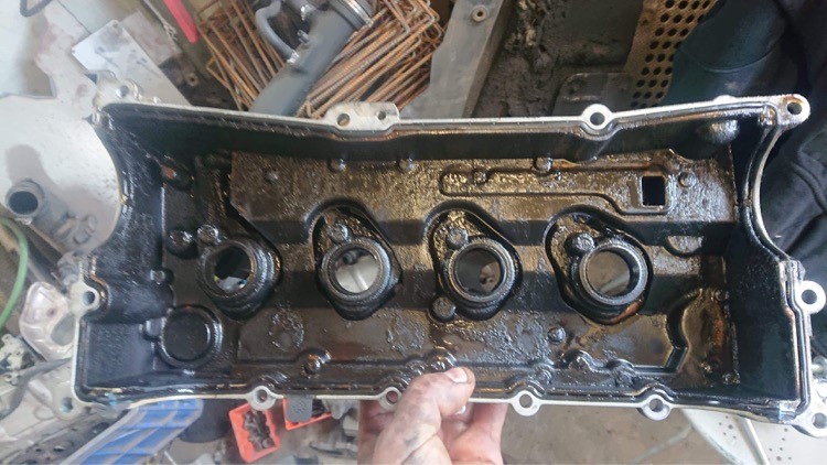

Przy 139k kilometrów zacząłem mieć takie objawy że po odpaleniu auta przez chwilę nierówno pracował, tylko w wypadku dłuższego postoju (12h). (świece/cewka?)

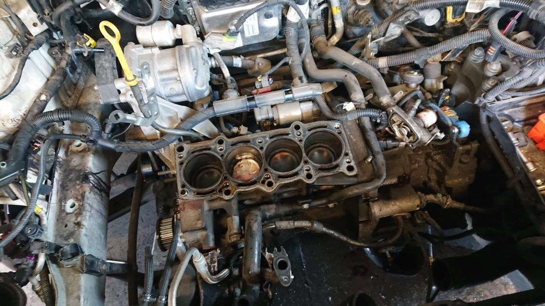

Podczas powrotu do domu tydzień - jazda 140-180 km/h zatrzymałem się w korku i wtedy auto mi się zagrzało - od razu skok do 120 stopni. Zgasiłem i odpaliłem i było ok. Na najbliższej stacji uzupełniłem płyn - około 1l.
Podpiałem komputer i nie znalazłem żadnych błedów oprócz związanych z elektroniką - nic związanego z silnikiem.
Znalazłem jeden przewód podciśnieniowy odpięty - (patrząc od góry lewa dolna strona silnika - na wężu od filtru powietrza)
Wymieniłem świece w tamtym tygodniu i przez kolejne 500 km brak objawów. Potem po deszczu i w stojąc w wilgotnym miejscu po odpaleniu palił na 3 cylindy. Po chwili zgasiłem - odpaliłem i wszystko normalnie.

Płynu w zbiorniczku trochę ubyło. Nie widzę nigdzie żadnych wycieków. Przed dolaniem płynu po odpaleniu auta słyszałem przelewanie się wody zaraz za deską rozdzielczą.
Stan oleju jest taki sam jak po zalaniu. W międzyczasie sprawdzałem stan oleju na ciepłym silniku - wtedy był troszkę niższy.
Płyn chłodniczy czysty.

7. Czy te objawy pasują do uszkodzonej uszczelki pod głowicą? Na co jeszcze zwrócić uwagę oprócz korków i sprawdzeniu czy stan oleju się zwiększa?
