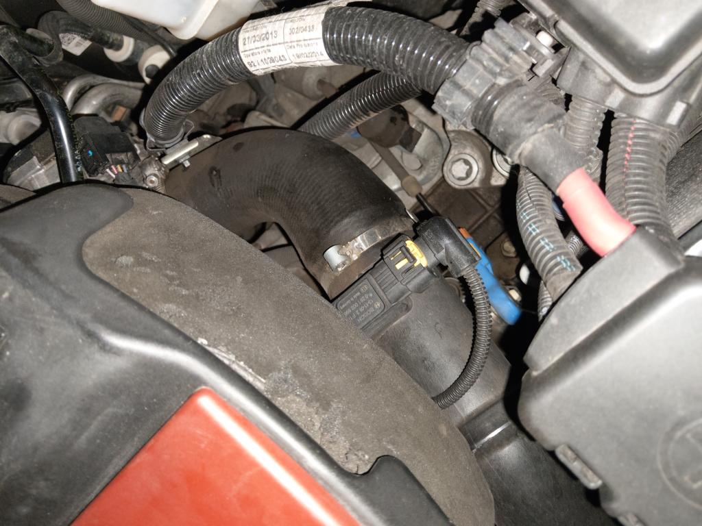

Jak w temacie występuje u mnie chwilowo nierówna praca silnika po odpaleniu, sytuacja zdażyła się pierwszy raz i było wtedy meega gorąco (ok 35c, auto stało na słońcu). Po pierwszym razie wykasowałem błąd i od razu zamówiłem nowy mapsensor bo to sugerował komputer (P0111 Intake Air Temperature Circuit Range/Performance problem) ale kilka dni temu sytuacja się powtórzyła również przy mega upale na zewnątrz. Miał ktoś coś podobnego u siebie i zna rozwiązanie problemu? Check przy tym błędzie nie wyskakuje, moduł MA raczej sprawny bo był wymieniany 30 tysięcy temu w aso. Dodam, że auto odpala normalnie ale po kilku sekundach zaczyna przerywać po czym po krótkiej chwili znów chodzi normalnie i jeździ bez problemu
