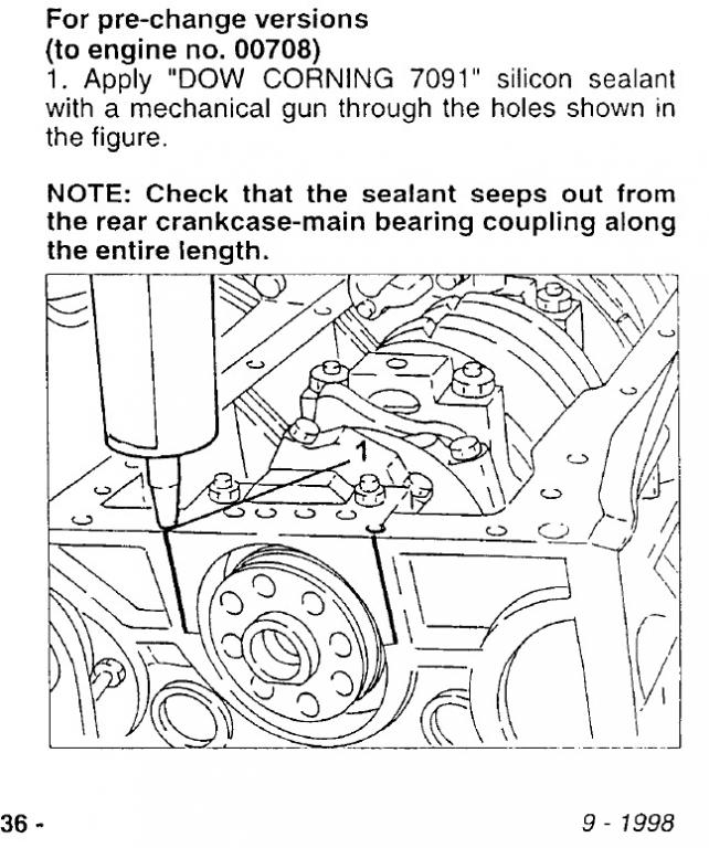

Właśnie zamówiłem "Dow Corning 7091" do uszczelnienia czwartego mostka czopu wału. I prawdopodobnie jutro, lub po jutrze, będę miał zamknięty dół silnika ;)

Jak ma się ten silikon co zamowiłeś do Reinzosil?

Dow Corning 7091 jest podany w serwisówce.
Załącznik 272004
