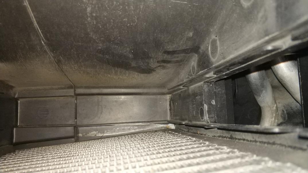

Od jakiegoś czasu borykam się z zapchanym odpływem wody z klimy. Jest to na tyle uciążliwe, że po dłuższej jeździe nogi pasażera są w kałuży i woda podnosi poziom na tyle, że zalewa mi dmuchawę (już raz z tego powodu ją musiałem wymienić)
Próbowałem od zewnątrz przeczyścić to sprężonym powietrzem (jednak bez skutku), również elastyczny przewód nie dał rady (przy wyjściu odpływu jest kilka załamań które uniemożliwiają penetrację głębszą). Od środka nawet z użyciem endoskopu (miernej jakości obraz) nie jestem w stanie namierzyć ujścia odpływu, żeby do przepchać od strony kabiny. Czy ktoś ma jakiś sposób na te odpływy? Albo wie, jak zbudowany jest cały układ i gdzie znajduje się początek odpływu? Załączyłem foto komory z filtrami dla ciekawskich. Jak nie dam rady to w drugiej kolejności chciałbym oddać alfe do jakiegoś specjalisty.
Załącznik 272195
nie wiem dlaczego ale obraca mi fotkę - jezeli ktoś wie jak to naprawić to dajcie znać (u mnie na kompie prawidłowo się wyświetla)
