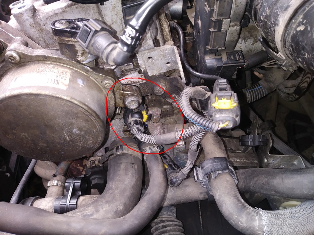

Jak w temacie 0232103097. Czy ktoś wie i móglby przybliżyc lokalizację.
Znalazlem czujnik położenia wału 0261210318.
Czy ten wymieniony w temacie jest tożsamy z nim.

Jest na dole z przy kole pasowym napędu osprzętu.
Tak ten na dole to według oznaczeń 0261210318 czyli czujnik położenia wału.
Całą górę silnika dokładnie obejrzałem i nie mogę znaleźć.
Może w tym modelu nie występuje?
Sam sobie odpowiem.
Znalazłem. Na początku myślałem że to czujnik temperatury oleju.
Na zdjęciu lokalizacja dla kogoś kto miałby podobny problem.
