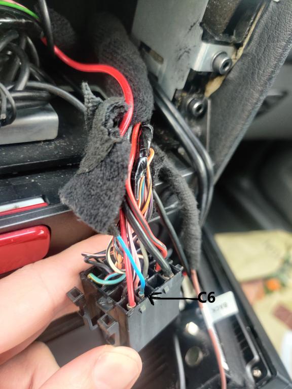

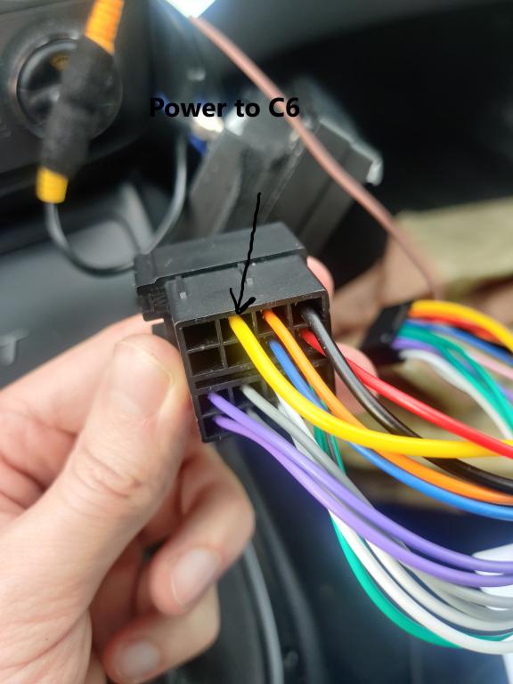

2 załącznik(i)
tak to u mnie wygląda. Z kostki jak się nie mylę żółtej podprowadziłem sygnał z C6 jak na zdjęciu.
Próbowałem też grubszy kabel od uziemienia, ale nic nie dało.
Załącznik 273042Załącznik 273043
WWidzę ,że w kostce ISO masz dodatkowy przewód niebieski. W Vordonie 869V2 który miałem poprzednio jest 4 przewody ułożone tak jak u ciebie . Jeżeli radio sie włącza i wszystko działa poza szumami to chyba masz może wzm. się nie wlącza .W małej kostce do radia powinieneś mieć niebieski przewód AMP CON i podłączyc go jak napisalem wyżej albo radio jest niesprawne tyle mogę ci poradzić jako laik.
