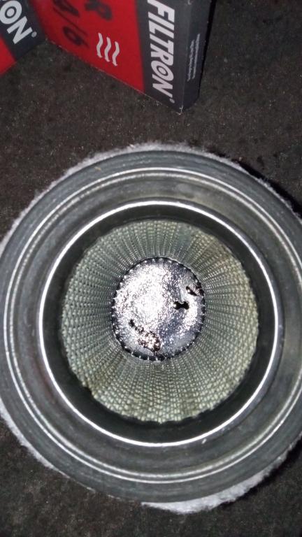

Filtr wymieniony , obeszło się bez podnoszenia ale od kręcenia tych śrub od oslony jutro na bank zakwasy, na dnie filtra zauważyłem parę kropel oleju, tak ma być czy się martwić?Załącznik 272797
Olej z odmy...normalne zjawisko
Dokładnie. W rurze dolotowej też trochę zawsze jest od odmy
