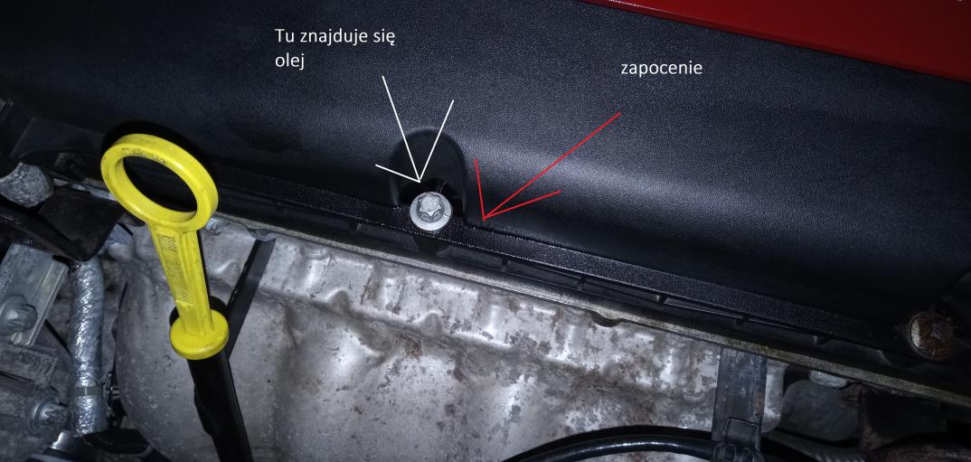

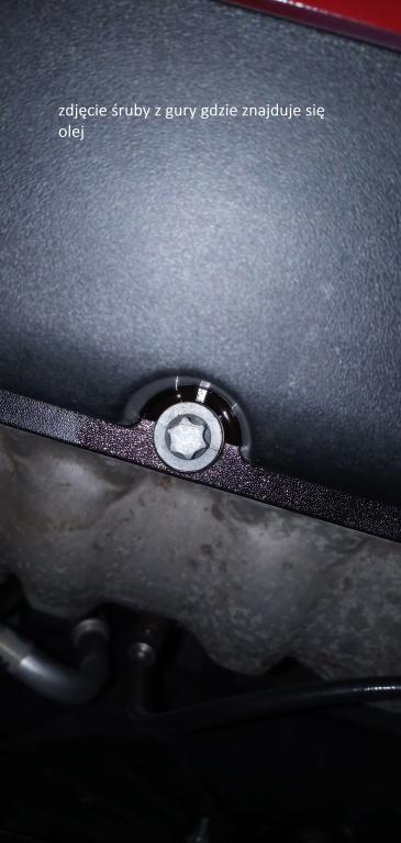

ok porobiłem fotki żebyś cie zobaczyli co i jak trochę słaba jakość ale opisałem co i jak
Załącznik 273022
Załącznik 273021
No dziwny przypadek.
Oglądałeś te uszczelkę? Ona powinna doszczelnić wokoło śrubę. Tak czy siak nie obejdzie się bez ściągania pokrywy zaworów i nowej uszczelki. Czasem jeszcze montują uszczelkę na dodatkowym kleju.
Nie oglądałem jeszcze tej uszczelki bo nic tam nie robiłem oprócz zdjęć powiedz mi co do tego kleju do uszczelki lepiej wybrać klej czy silikon jak patrzyłem na iparts to widziałem te sylikonu po wpisaniu danych do jakiego auta szukam części
Możesz użyć masy uszczelniającej (jak do montażu silnika - victor reinz, dirko), ale tylko tam, gdzie uszczelka się zagina (nad wałkami rozrządu). Na płaskich prostych powierzchniach jej nie smaruj. Jedynie dobrze oczyść powierzchnie głowicy i pokrywy. Czy ta mokra śruba nie była luźna?
Nie ta mokra śruba nie była luźna właśnie pierwsze co mi przyszło do głowy to że pewnie nie dokręcona ale chciałem ją lekko dokręcić i ani drgnie z racji że to plastik to zostawiłem w spokoju żeby później całego dekla nie trzeba było kupować
