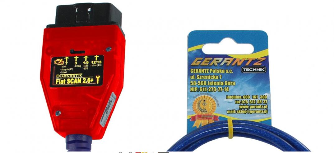

Kupiłem kabel z tej aukcji nr: 7440818228
Załącznik 272950
Kabel ma przełączniki na silnik, airbag, ABS i klimę.
Zainstalowałem sterowniki, odpaliłem MES 4.6R1, ustawiłem parametry kabelka jak w instrukcji dodanej do niego (bitów/s: 115200, odbiór i transmisja na 512, opóźnienie na 1msk).

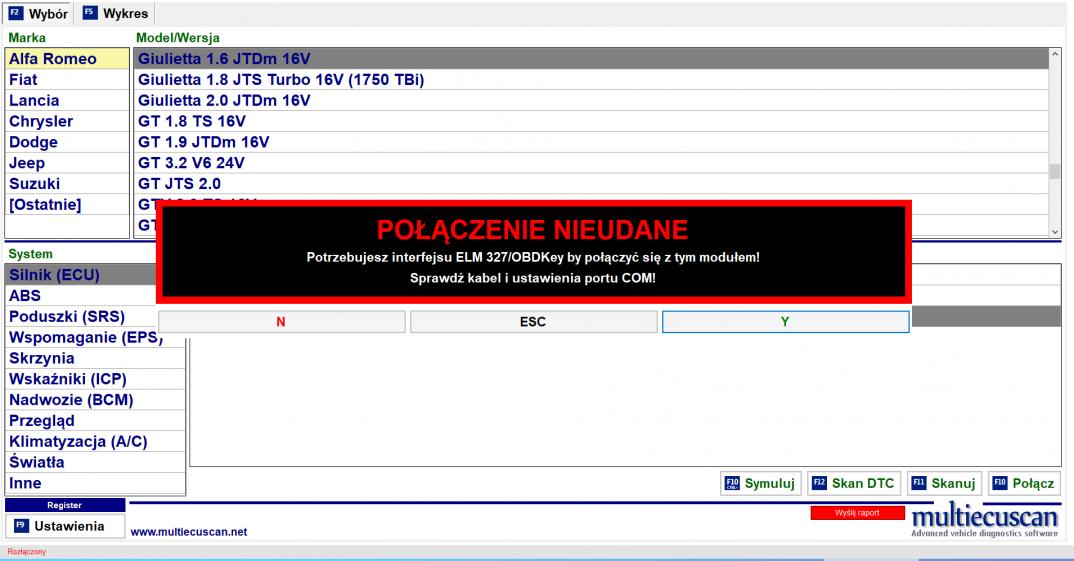

Wszystko zgodnie z instrukcją, MES widzi kabelek jako K-line / VAGCOM, i przy przełączniku na silnik i wybraniu którejkolwiek z 3 opcji ECU w programie wywala błąd "połączenie nieudane, potrzebujesz interfejsu ELM 327/OBD Key by połączyć się z modułem"
Załącznik 272951
Co robię nie tak? Do niczego nei mogę się połączyć (ECU,airbag itp.)
Mój system to WIN10 z wszystkimi aktualizacjami, sterownik COM to FTDI, 26.08.2014, 2.12.0.0.
