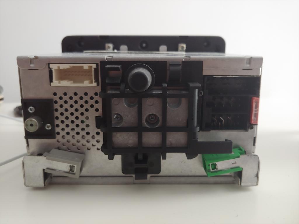

A jakie masz kostki z tyłu radia navi? ISO są czy jakieś inne?
Wysłane z mojego Mi A2 przy użyciu Tapatalka
Standardowe iso i kostki do wzmacniacza,sterowania itd.
Podeślę zdjęcie radia.Załącznik 273141
To powinno działać jak nic. Ja nie podawałem sprzedawcy jakie mam kostki tylko model auta i do jakiego radia - Kenwood i tyle. Wszystko działa p&p tylko trzeba zaizolować wtyczkę jack jak nie używasz bo mi zrobiło zwarcie i musiałem wymieniać moduł..
Jakie miałeś fabrycznie radio?
Bez navi ale z systemem blue&me. Patrząc na zdjęcie które wrzuciłeś to dwie kostki ISO są potrzebne głównie bo taka trzecia kolorowa też jest jest gdzie ja podpiąć w adapterze ale sygnał canbus z przycisków idzie w ISO.

Montowałem, trzeba przełożyć jeden pin w kostce, z 4 na 7 w tej sekcji zasilającej.
W instalacji CN+ kabel ze stałym +12 V jest na pinie 7. W wersji z radiem +12 V jest na pinie 4 (zgodnie ze standardowym pinoutem ISO). Adapter ma standardowy pinout więc nie działa, bo w takim przypadku nie jest zasilany. Wystarczy więc, że w tej wielkiej kostce w adapterze (tej co jest tak jakby radiem) przełożysz kabel jw., czerwony zdaje się. W kostce, którą wpinasz w nowe radio ani w fabrycznych nic nie trzeba zmieniać.
Wtedy wszystko jest P&P.
