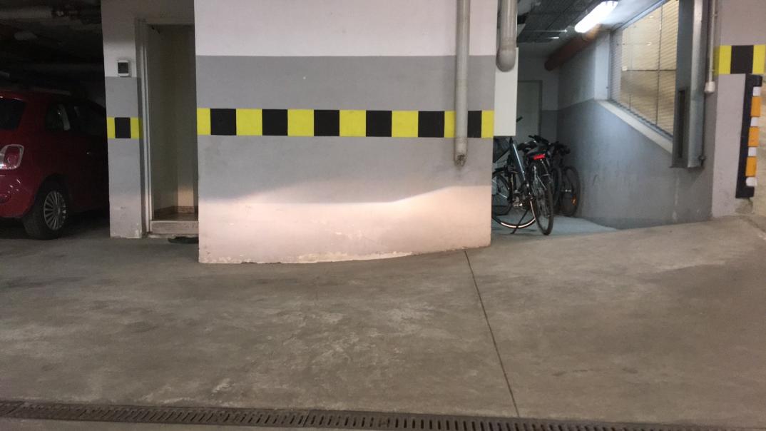

Poniżej porównanie całkiem świeżej oryginalnej lampy na H7 Philips WhiteVision z lewej i chińskiego projektora E46 z Osram H18 z prawej.
Załącznik 273593
