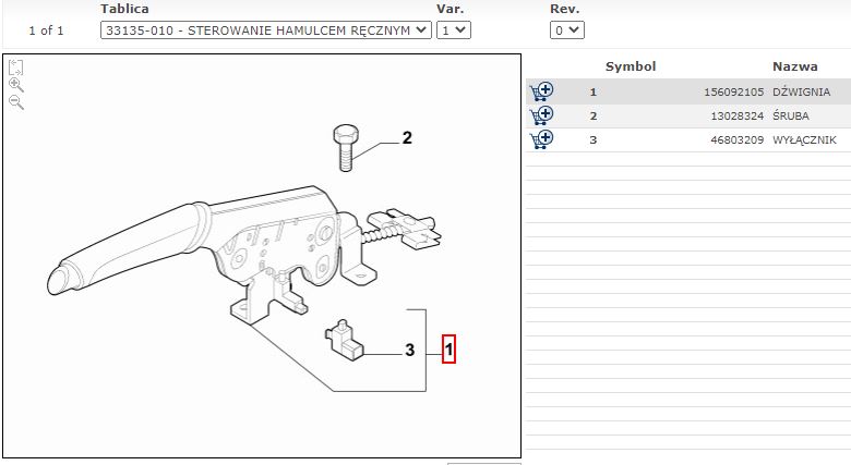

Pacjent: Giulietta 2010 1.4TB 170KM
Co się wydarzyło: Miękka dźwignia hamulca ręcznego. Nie ma możliwości jego zaciągnięcia. Po zajrzeniu pod auto i upewnieniu się, że linki są ok. Należało iść dalej i wyciągnąć całą dźwignię ręcznego. No i bang! Okazało się, że mechanicznie uszkodzona jest dźwignia (po prostu pękła) i tu pojawił się problem.
Próbowałem poszukać w necie dźwigni ale nigdzie nie mogę tego cuda znaleźć. I tu postanowiłem poprosić o pomoc innych forumowiczów. Czy ktoś dysponuje numerem katalogowym części? Ewentualnie orientuje się czy idzie dopasować dźwignię z innego modelu?
