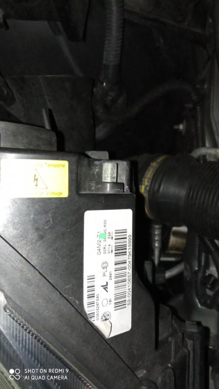

Chciałem wyregulować xenony w poziomie i trochę podkręciłem ta śruba ze zdjęcia ale nic się nie zmieniło, co się tym reguluje bo powiem szczerze że tak sobie podkręciłem że na pewno nie jest jak było:)Załącznik 273814

To jest śruba od długich. Od xenonów masz takie plastikowe białe końcówki na inbusa
Ten biały inbus to gora-dol , a na boki się reguluje?
Przekrecalem ta na dolne i światła ruszały się góra -dol tylko że szybciej niż jak ta na gorze
Może inaczej , ta plastikowa z tyłu lampy to na boki , ta bliżej przodu samochodu to góra /dół
Tak ta z tyłu cała czarna z zewnątrz chyba na klucz 10 w środku na gwiazdkę , jak kręciłem to się opuszczały i podnosily
